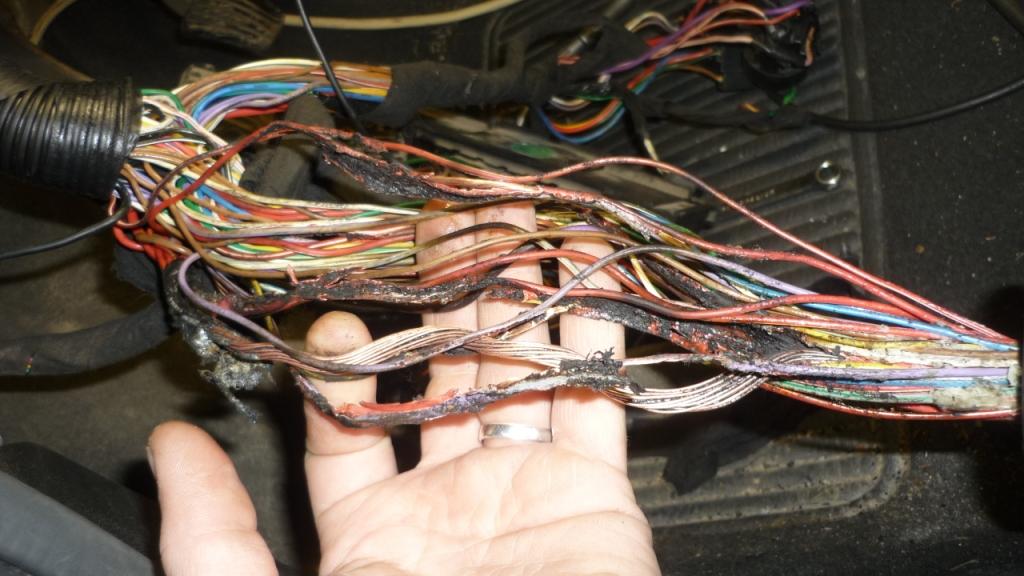

| Геннадий22 |

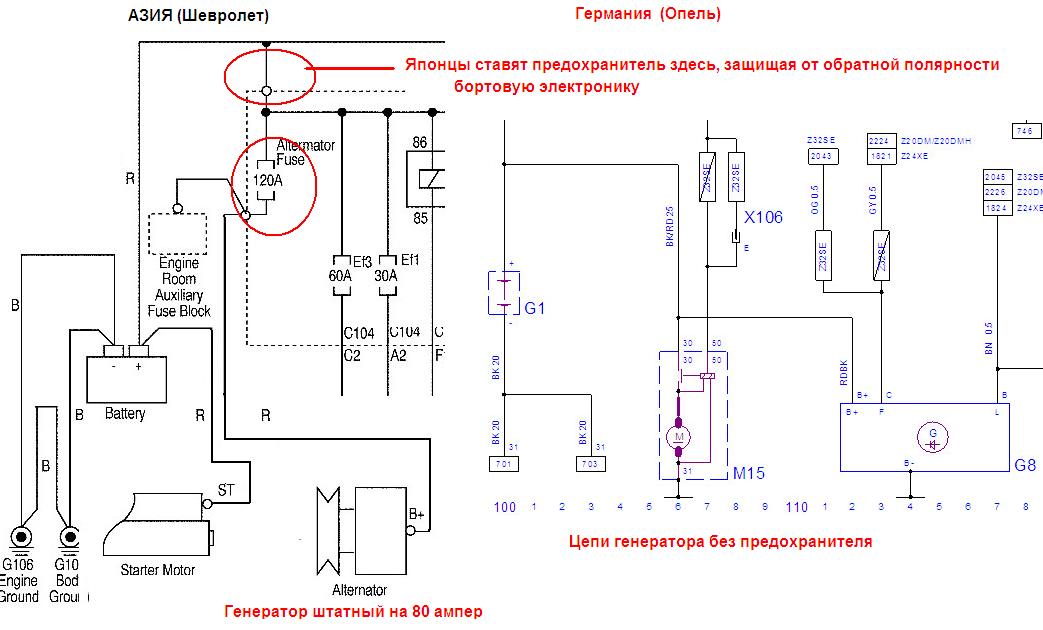

| picnic |
Дата 23.01.2014 - 09:09
В том,что авто не имеет силовых предохранителей. Затем уже прокладка жгутов. |

| denkisan |
Дата 23.01.2014 - 09:44

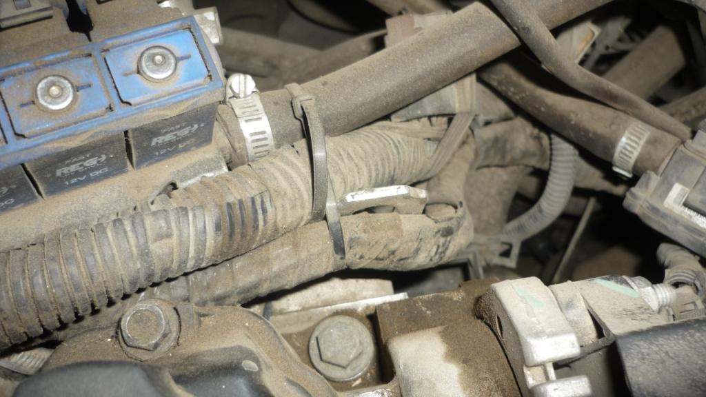

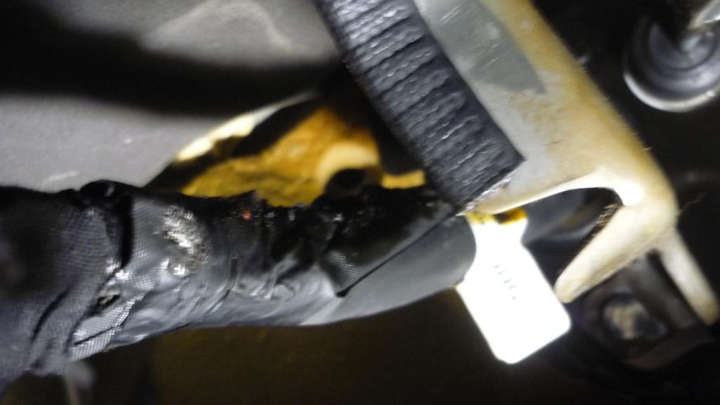

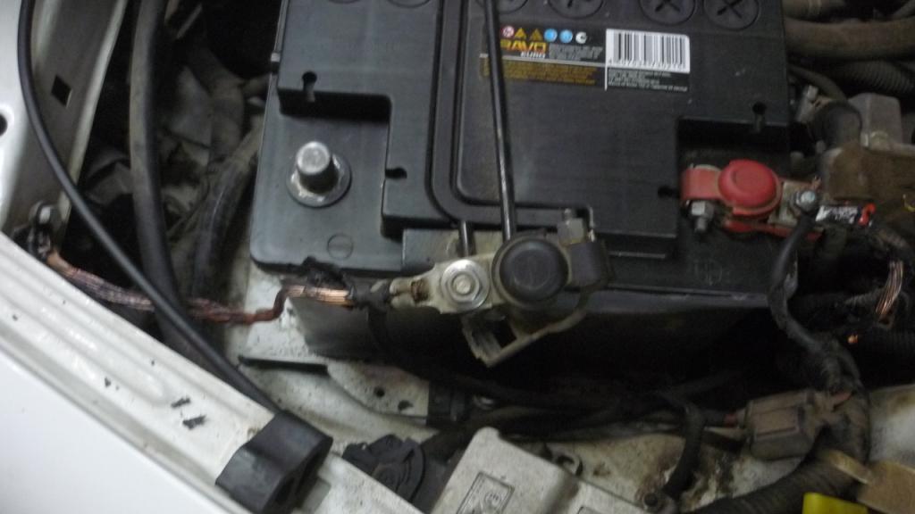

| Геннадий22 |
Дата 23.01.2014 - 12:21
| Геннадий22 |
Дата 23.01.2014 - 12:24

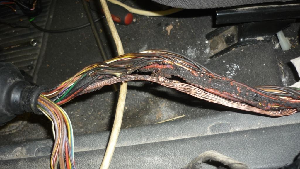

| picnic |
Дата 23.01.2014 - 12:36
Почему и после места КЗ провод горел ? Он что закольцован ? |
| Геннадий22 |
Дата 23.01.2014 - 12:41
