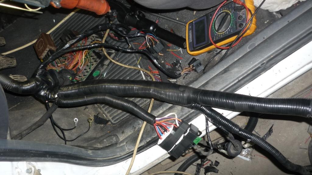

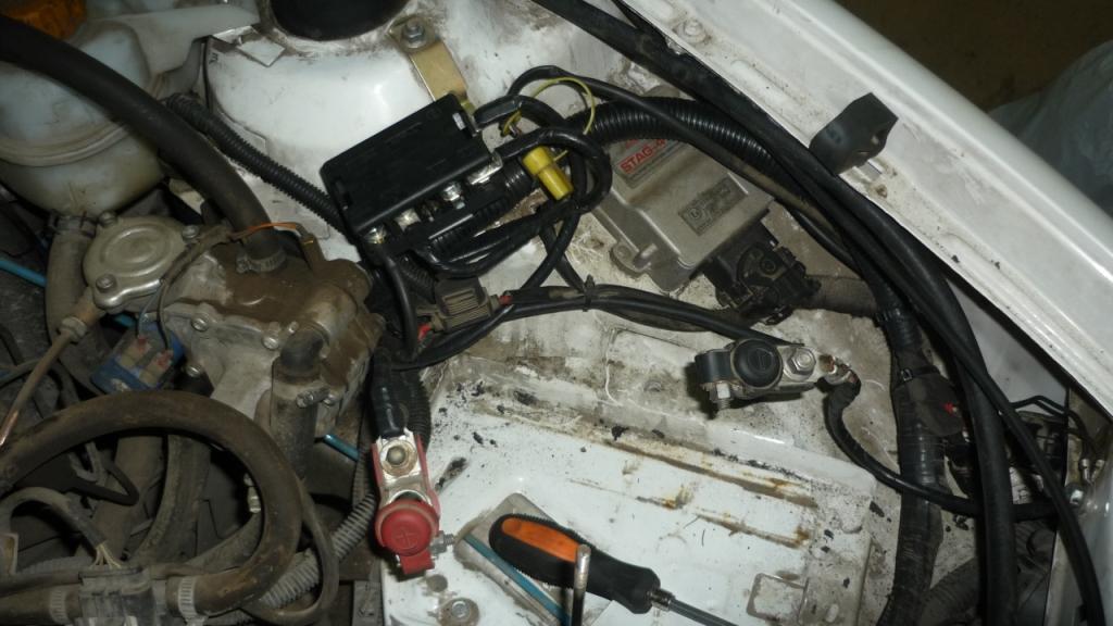

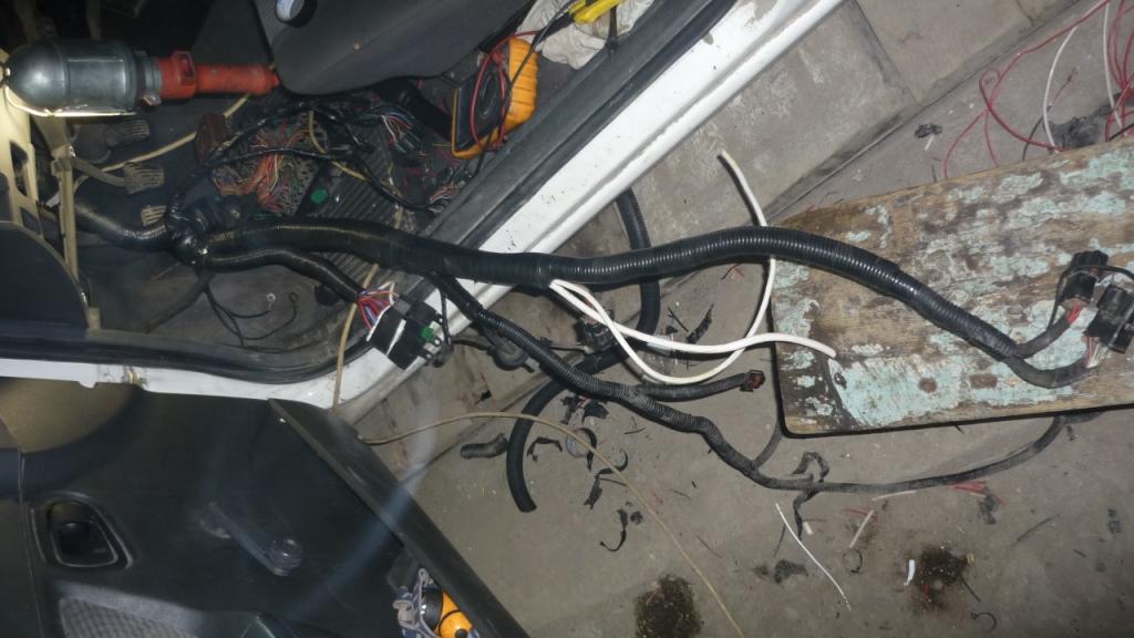

Дата 24.01.2014 - 11:53
Ну как то так.Полностью разгрузил замок реле 2по70а и 1на 30
вот
Дата 24.01.2014 - 11:55
И обязательно защита всего авто блок предов Газ на 4 преда.
Валера
Дата 24.01.2014 - 15:44
Ейск
Сообщений: 359
Пользователь №: 21541
На форуме с: 2.10.2011
Зачет!
Дата 24.01.2014 - 17:57
Действительно,хорошая работа.Сразу вопрос где берёте такую гофру?
Дата 24.01.2014 - 18:13
Если вы имеете в виду диаметр то использовали две гофры т.к одной было мало а потом все в изоленту а гофру беру в магазине.А если заказать то можно тут http://www.12v.ru/site.xp/052053049124.html
