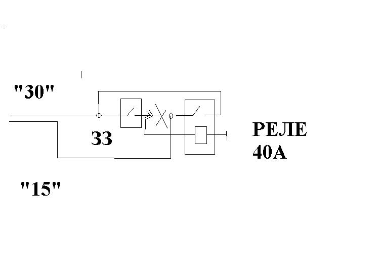

Цитата (lev2606 @ 6.05.2014 - 20:02)
Цитата (dk34 @ 6.05.2014 - 20:25)
разгружаем только "30" и "15" которые греются. На стартер нет необходимости. Переделал ни один десяток, у самого такая... wink.gif
dk34, спасибо за ответ. Но я не понял зачем разгружать 30-ю цепь? Ведь разгрузка цепи-это подключение много потребляющих цепей через реле какраз к 30-му проводу? Или Вы имели ввиду, что сильноточные цепи через реле подключить отдельными мощными проводами прямо на АКБ, таким образом разгружая заводской 30-й провод?
На скорую руку нарисовал... После замены контактной группы, ставим так реле. Только обеспечиваем надежное соединение, пайка, новые (хорошие) "мамы" 2017.gif
