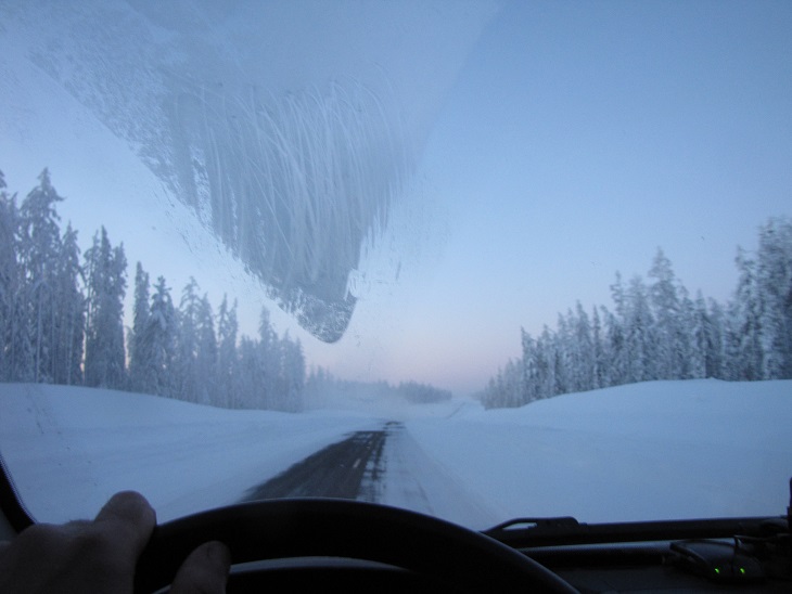

По теплу в машине: внизу претензий нет, опускаешь руки вниз - там тепло. Всю дорогу в тапочках. А вот сверху дует. Такое ощущение, что по всему периметру лобового стекла. Причем в -30 проблем нет. И продувал воздухом, правда в тепле. Ничего подозрительного не нашел. Замерзнуть не замерзли, но даже с свитере не комфортно. И на лобовом, прямо перед глазами: Присоединённое изображение (нажмите для увеличения) ![]() |

Закрыть вентиляцию - это выход воздуха из салона, или вход в печку (т.е. включить рециркуляцию)? Обмерзать будет снаружи? Если изнутри то на фото и так есть. Но обычно где дует, там не обмерзает. Обмерзает рядом с этим местом. Задубевшие на морозе пыльники сломались - причем смазка? hash, мне без разницы другие марки. У меня в Ниве была жара и здесь будет. Только вот благодаря кривым рукам наших сборщиков, уже столько работы переделал. Осталось еще чуть чуть. Если интересно, несколькими сообщениями выше ссылка. Тепло есть, осталось только найти где еще дует. Jeeper21, спасибо. Только у них в списках даже прародителя Isuzu Аксиома нет. Попробую с ними связаться. Чего не ожидал, так того, что на спусках температура двигателя заметно падала, не смотря на наглухо закрытую морду, укрытый двигатель и постоянно включенный гидроник. Это сообщение отредактировал coon - 29.01.2014 - 18:54 |

Если я правильно понял, после того как выгнали отогретую авто из гаража на улицу, начинает остывать и сжиматься (уменьшаться в объёме) воздух в салоне. Будет создаваться разрежение. И если есть где-то щели, из-за создавшегося разрежения, через эти щели будет проникать ледяной воздух с улицы в салон авто. Вокруг этих щелей будет обмерзать в первую очередь. |

Нет у меня именно дует. Панель приборов сверху вся холодная (если долго стоять на месте согревается). И чем больше скорость, тем холоднее. Под панелью, пол, центральная консоль - всё тёплое. А сверху тянет так, что голова, руки и ляшки мерзнуть начинают. И именно тянет, там где нормально дуло, я уже нашел и устранил.
Почему не ты?
Это в курсе. Мы про то как найти, где дует. А причину возникновения этого треугольника, знаю. Туда дует плохо. Точнее почти совсем не дует. Надо направляющую в сОпле перегнуть. Утром отходит так же - этот треугольник в последнюю очередь.
Не думаю, что воздух в салоне будет остывать так быстро, что через все щели ринется в салон. Хотя можно кондишеном помочь. Попробую. Хотя лучше заткнуть вентиляцию, заборник воздуха с улицы и смотреть куда тепло выходит. Теплый воздух при попадании на холодный предмет, покрывает его инеем, а не наоборот. Если что и пирометр имеется. Жаль что он только температуру предметов, а не воздуха меряет. В любом случае evgen58, спасибо за идею.
