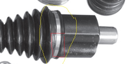

Так если внутренний не трипоидовидный а круглый,то нивский можно без проблем туда поставить.Но чесно говоря на мой взгляд не очень надежные.Недавно менял на шеви внутренний = был пережеван на складке.Шаровые ставил себе на Монтеро 3 Масума все 6шт.На задних проездил 2 месяца и пыльники треснули в самом широком месте.Пришлось купить оригинальные шаровые по 1000р за шт,а пыльник 1=450р оригинал.чехлы на рулевых тягах давно уже начали делать из капрона.

Не круглый это точно. Заказал, жду, в среду обещали. В магазине универсальные есть, но они почти на сантиметр меньше диаметром. Могучее всё в подвеске. Палец рулевого наконечника раза в два толще нивовского с шаровой. А когда сосед, увидел сверху нижний рычаг передней подвески, удивления было... Говорит: - не понял, у тебя Ховер или Хаммер?

На круглый шрус много пыльников.А через каталог подобрать хорошие пыльники и поставить.
Трипоиды бывают с наружным сечением как на рисунке.Под него спец пыльник нужен и подобрать сложно.

В случае необходимости если нет спец пыльника,отрезаем от родного шейку с выступами,можно оставить вместе с хомутом,если у него стык плоский,поверх одеваем подходящий пыльник уже круглого сечения,и крепим ещё одним хомутом.Делал так много раз,ходит всё хорошо,особенно если новый пыльник качественный.
