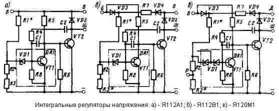

Смею предположить, что тут
Слышал что Я112А и Я112В в принципе взаимозаменяемы

picnic прав. Тип управления обмоткой возбуждения.
    А - управление по минусу.
    Б - управление по плюсу

Это чисто условное разделение, у регуляторов в маркировке эта буква не присутствует. К примеру регулятор 845.3702 14В 5А проверяется на приборе Транспо VR100 в положении переключателя "Field" "А" , а регулятор типа 7931.3702И4 14В 5А уже при положении переключателя "В". Хотя эти регуляторы могут использоваться на одном и том же генераторе.
Транспо для простоты на разные регуляторы основных производителей в прилагающемся справочном альбоме указывает при каком положении каждый из них проверять. При случае фото добавлю, лень телефон разбирать, а кабеля нет под рукой.
Тем кто использует VR101 - сразу понятно что такое А и В.
112а и112в НЕвзаимозаменяемы....
Дата 31.01.2014 - 13:18
Естественно, они по схеме отличаются? Но все Я112 регулятора подключены по варианту А, т е одна щётка сидит на + а ключик рулит минусом.
Вместо РРегулятора Я112А можно поставить Б и В ,только несколько иначе подсоединив.
Если в магазине нет именно А,но есть Б или В . Смело ставлю их.
