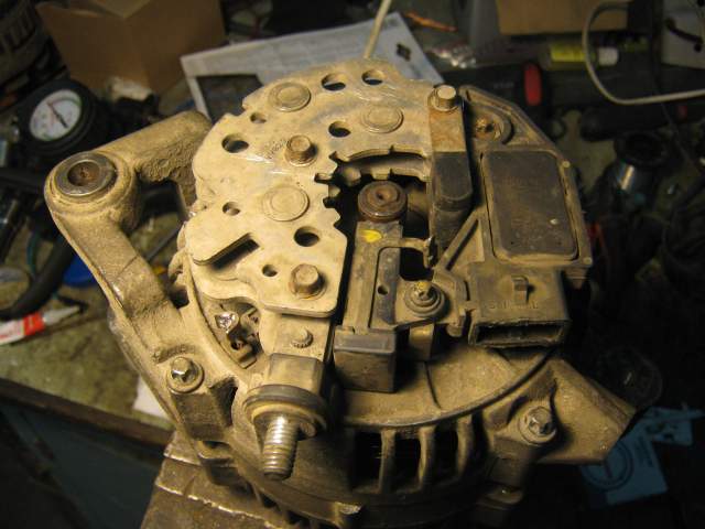

Машина моя. Услышал гул со стороны генератора, решил, что подшипники. Но не повезло! После снятия генератора увидел потрескный лак на статоре. Подшипники оказались почти хорошие. Вопрос-реально ли пробить номер статора? На генераторе никаких опознавательных знаков нет! Может фото поможет? Присоединённое изображение (нажмите для увеличения) ![]() |

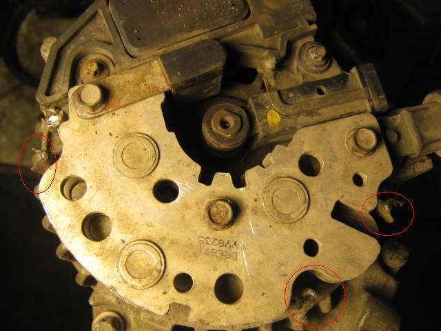

| karel |
Дата 31.01.2014 - 16:41
| karel |
Дата 31.01.2014 - 16:42
| skaut2004 |

| karel |
Дата 31.01.2014 - 17:06

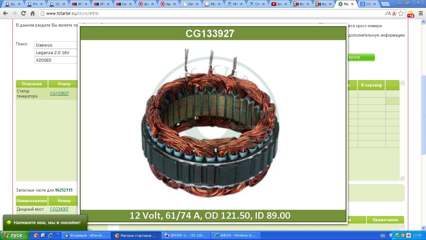

| demonizer |
Дата 31.01.2014 - 17:36
![]() Sochi->Krasnodar Профиль Группа: Актив Сообщений: 11 Пользователь №: 18487 На форуме с: 21.10.2010 Имеет предупреждений: (0%) ![]() |
Внутренний диаметр Внешний диаметр (по посадке) высота (по посадке) Так понимаю, 105А? |

| demonizer |
Дата 31.01.2014 - 17:46
http://www.rexbo.eu/jakoparts/alternator-j...100350&at=14601 Множество статоров отсутствуют в каталогах CARGO, а в прочих производителях отсутствует описание применяемости, по сему нужны размеры) |

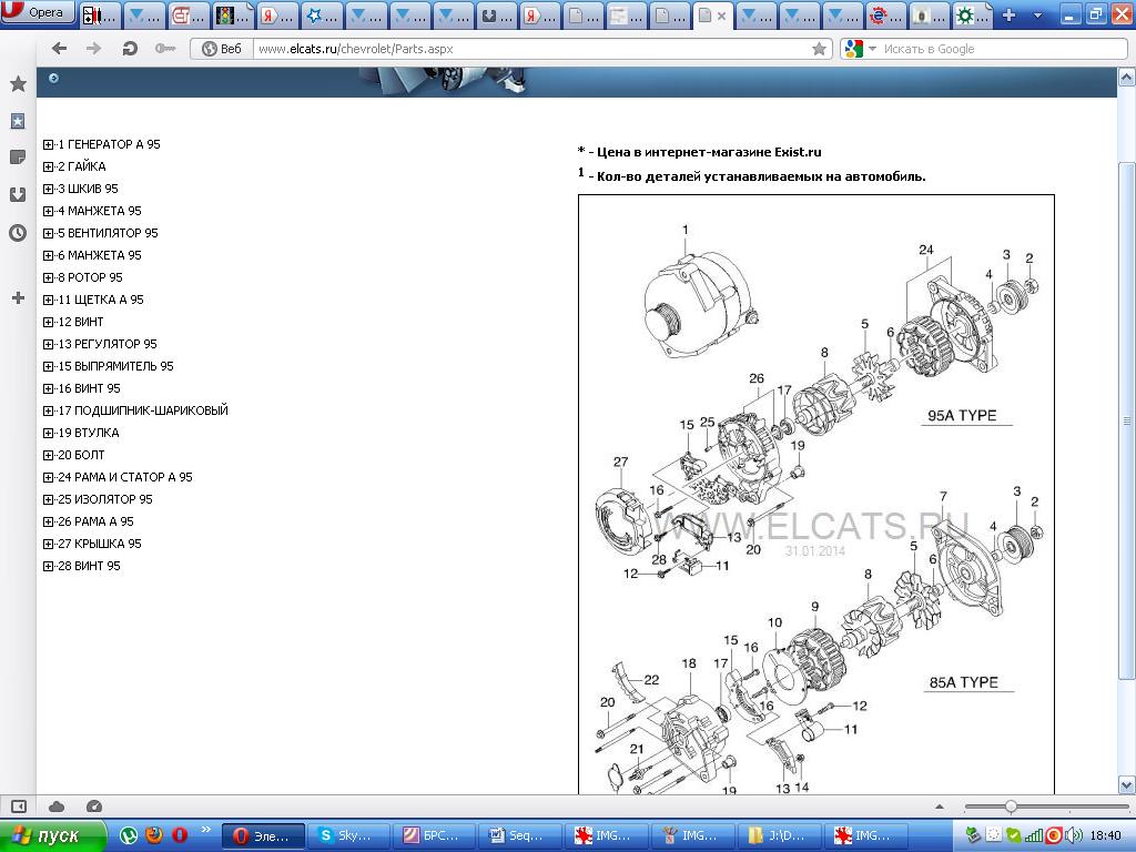

| дВася |
![]() ![]() Бурятия Профиль Группа: Старики Сообщений: 830 Пользователь №: 17487 На форуме с: 19.06.2010 Имеет предупреждений: (0%) ![]() |
По статору, скорее всего такой не найдете. Очень похож на статор от Истаны (чтоб убедится что он мне нужны размеры), диодный мост и регулятор по крайней мере от нее, если он то почти гарантировано не найдете. Завтра постараюсь поискать в/у на работе. Нужны размеры. |

| karel |
Дата 31.01.2014 - 20:09
А ведь действительно! Спасибо)))
Такой вариант то же расматривается. У нас на комбинате в электроцехе делают. Цена вопроса 1500 была озвучена. Но это на крайний случай вариант!
С размерами пока не получится. Генератор я поставил назад. Ну, уж если будет надо, то раскидаю опять
Ага, получается он еще на Rezzo и Evanda стоит. |
