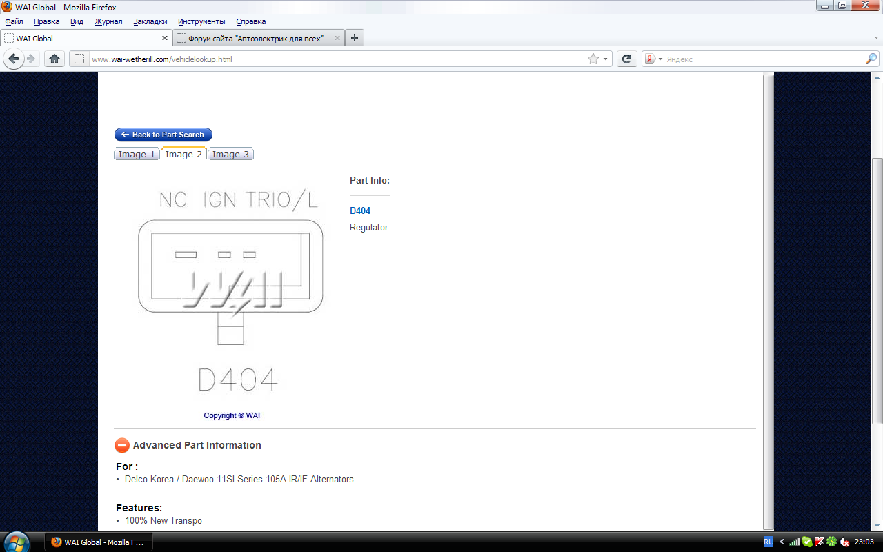

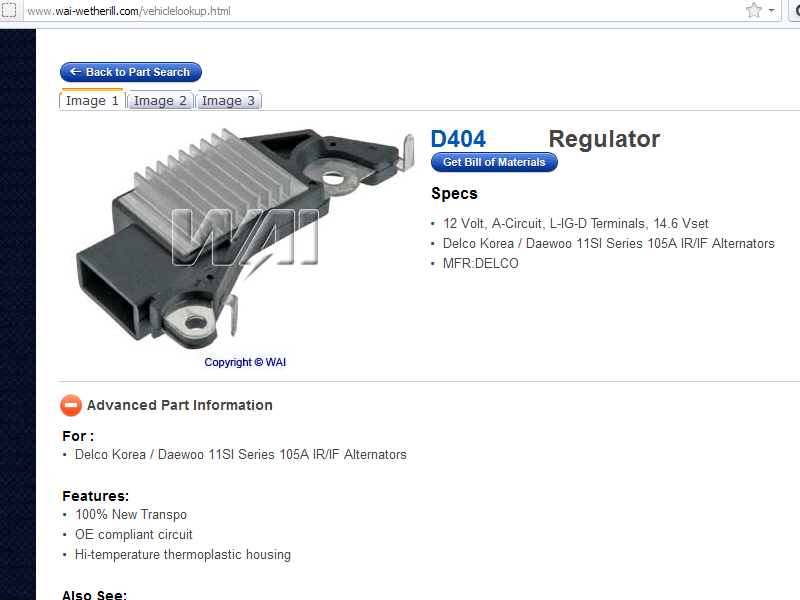

Проверьте аккумулятор,сколько потребление,может замкнут и генератор работает на пределе,регулятор у этого генератора похож на нексию старого образца .
service
Дата 31.01.2014 - 22:09
Ижевск
Сообщений: 244
Пользователь №: 27352
На форуме с: 27.09.2013
ну и сам реле рег.

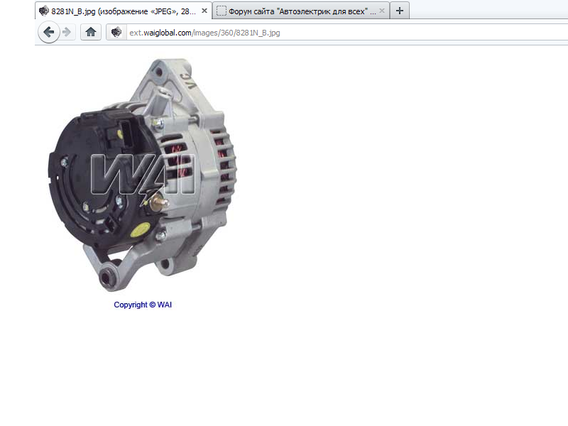

Мне конечно меньше всего это надо,но каталожный номер у этого генератора можно было выложить сразу,или на этом форуме это запрещенная информация?

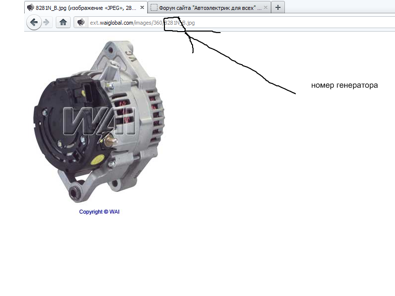

Так номерок на скрине есть 8281N ,будте внимательней.
