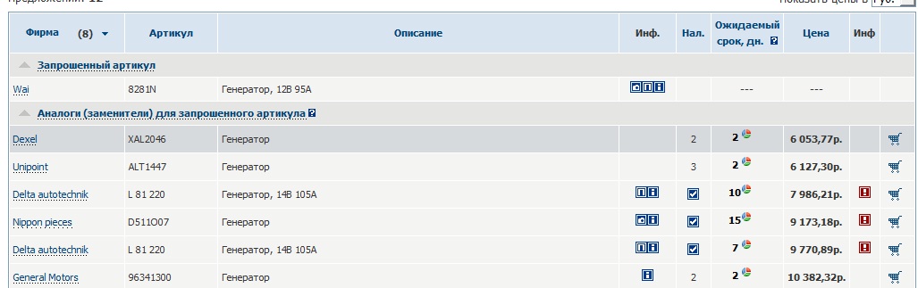

,но каталожный номер у этого генератора можно было выложить сразу,
Так номерок на скрине есть 8281N ,будте внимательней.
По этому номеру 8281N ни чего общедоступным способом не купить.
А по этому можно-1-2401-01DR и не дорого.
Я может америку не открою ,но,экзист -это последняя контора в которой я буду закупаться
Уже дали практически всю раскладку,определитесь с генератором сначала,он или нет,а потом уже можно будет дальше думать.
PS извините если чем обидел..
И еще, по стартерам и генераторам "общедоступным" способом можно купить только оригинал,все остальное (практически)лежит(содержится) в каталогах, не всегда доступных обычному покупателю,и все это постигается со временем и деньгами.
