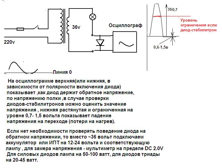

Надо паралельно диоду мультик вешать, что бы видеть падение напряжения. Надо попробовать!
падение напряжения при токе примерно 3 ампера, - обычно у силовых от 0,7 до 1,1 вольта, у дополнительных обычно чуть побольше. Если на табло больше 1,5 вольта, то диод менять, он уже наработался ! Подобным образом можно фарной лампой проверять, замеряя напряжение на переходе диода, правда для доп диодов лучше лампу на 21 ватт, и на диоде просто замеряем падение.

проверка фарной лампочкой-самый распространённый и доступный способ.
а можно схемку? что то у меня в голове не укладывается как это все происодит. Почему нельзя тогда проверять лампой 220 В. ?

А что не понятно? Берете плюс от БП,подключаете к лампе, другой конец лампы к аноду диода, а на катод минус. И так 9 раз. Все!

У каждого диода или другого полупроводника есть обратное пробивное напряжение,просто посмотри характеристики диодов в таблице .
Всё познаётся в сравнении.
Если диоды автомобильного генератора ,даже 24-вольтого проверять 220в,то диод немедленно пробьёт переход обратным напряжением.
Представь обычный обратный клапан для водопровода и установи его,где давление воды будет превосходить давление водопровода в десятки а то сотни раз,выдержит твой клапан или нет ?
Подобное и с обратным напряжением диода.
Своими словами,но смысл наверное поняли ...
По поводу проверки диодов лампой : Аккумулятор последовательно с фарной лампой ,имеем те же два щупа,также как и мультиметром,только в одном случае лампа светится,меняем щупы относительно выводов диода не светится ,всё kto.gif . Есть проводимость,нет проводимости -диод целый !
А к выводам диода подключаем мультиметр при проверке лампой в режиме вольтметра и читаем пост denkisan про падение напряжения,делаем выводы..

Самый информативный способ это взять понижающий трансформатор 220в на 36 в имощностью примерно 75-100 ватт. В качестве балласта использовать 36 вольтовую лампочку на 100 ватт . Снимаем осциллограмму напряжения на переходе, по осциллограмме прекрасно видно и прямое падение на диоде и если диод -стабилитрон, то видим и значение напряжения стабилизации . Это получается что-то подобное характериографу. Вот на картинке вкратце с пояснениями.
Дата 9.02.2014 - 22:27
Если интерсно, то аналогичный характериограф можно запитать с диодного моста и проверять высоковольтные ключики, только обмотку нужно использовать на 270-350 вольт, а вместо лампы резистор на 200ком Если ключик на напряжении более 400 вольт не режет кривую, то будет работать надёжно, если же кривая имеет искажение верхней части полусинусоиды, то это можно проанализировать, или при необходимости подобрать пару лучших. Если выпрямлять сетевые 220, то макушка полусинусоиды примерно 300 вольт, для обмотки 400в амплитуда почти 600 вольт.
Для таких измерений мне удобнее использовать лучевой осциллограф, хотя сойдёт и цифровой с соответствующим делителем, чтобы смотреть напряжения до 1000 вольт без ограничения сигнала самим прибором.

Хорошие измерительные приборы одна из моих слабостей. Всегда старался использовать их не только стандартно. Характериографом (громкое название схемки из диода Д226Д и резистора 300килоом) подбирал транзисторы КТ315ж для использования их вместо 100 вольтовых КТ315И для ключей в счётчиках с ИН14 в индикаторах, тогда у нас по случаю вместо 800 штук по ошибке со склада привезли 8000 этих транзисторов, довольно быстро отобрал больше сотни КТ315Ж которые держали до 120вольт!(это при паспортных 60! Кроме этого обнаружил с десяток транзисторов, которые генерировали импульсы более 100 вольт безо всяких схем обратной связи, просто работали как генераторы на лавинном пробое. Даже испугался, когда СВ радиоприёмник настроенный на Маяк заверещал как сирена. Приёмник стоял в комнате метрах в трёх от моей схемы, включая-выключая напряжение понял, что помеху генерила моя схема из транзистора с замкнутой на эмиттер базой с подачей на коллектор полусинусоид 50 гц и амплитудой в 300 вольт.

Спасибо большое! Подобную методику и сам применял,только вот лампа 36 Вольт больше 40ВТ у нас не встречал,не беда поставлю еще одну в параллель,а вот насчет осцилла и в голову не пришло.Как раз Диско 2 не часто применяю попробую в этой сфере.И еще вопросик .При просмотре фрагмента видеокурсов Пахомова о диагностике генератора Автоскопом 3,он подключает первый канал на+Д генератора и вешает синхродатчик на первый цилиндр.Есть ли в этом необходимость? Вроде и так кое что видно.
