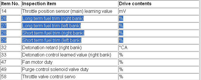

Саша, привет!
Судя по наличию парметров в ENGINE-ECU MONITOR ITEM, коррекции раздельные, да и не думаю, что на ипонце этого года при наличии четырёх лямбд и трёх катализаторов, была бы общая коррекция kto.gif
P.S. - Шамиль Загидович опередил smile.gif .
