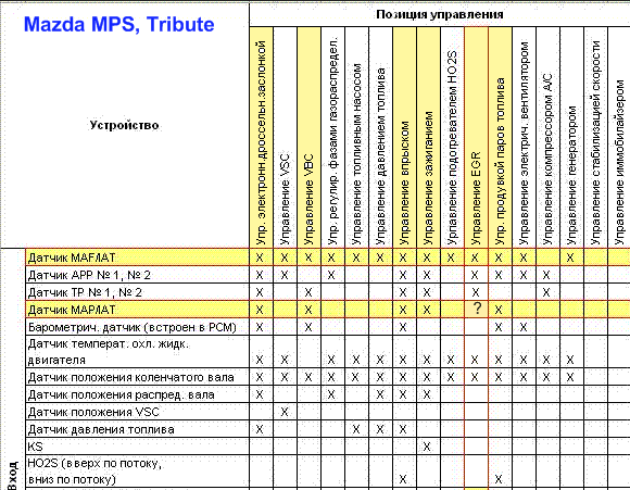

есть предположение что оба работают для достижения одной и той же цели - точного вычисления нагрузки на двигатель.
Вот как раз такой инфы нигде поначалу не встречал, но потом стала попадаться. Наиболее часто пишут о том, что если стоят оба, то нагрузку считает однозначно по MAF, а MAP в таком случае используют в других целях: управление EVAP, турбиной, отслеживание работы EGR (без датчика положения). Но как-то везде скудно написано kto.gif , хотя ....... вот нашёл на одном из форумов наиболее полно объясняющий ответ (см. таблицу)

Цитата (evgen58 @ 3.02.2014 - 20:18)
это служит аварийным режимом
Да это-то понятно. Мы говорим о функциях этих датчиков при нормальном режиме (отсутствии неисправностей).
Кстати, родной мануал на этот Outlander, более, чем скромно раскрывает их назначение:
MAF (а уж если по-ихнему, то AFS - Air Flow Sensor):
"ECU uses this output current and engine speed to calculate and decide basic fuel injection time" - ECU использует этот выходной ток и скорость вращения двигателя для рассчёта основного времени впрыска топлива.
MAP:
"ECU uses this output voltage to compensate fuel injection volume according to manifold absolute pressure" - ECU использует это выходное напряжение, чтобы компенсировать объем впрыска топлива в соответствии с абсолютным давлением в коллекторе.
