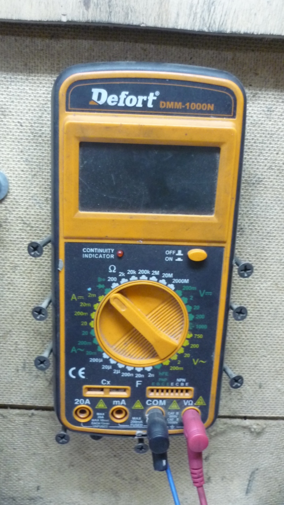

Дата 5.02.2014 - 14:06
не чего не прыгает
Это сообщение отредактировал Геннадий22 - 5.02.2014 - 14:07
