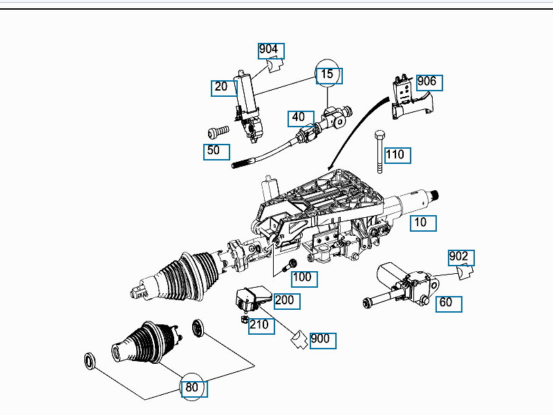

Вот пусть обьяснит где там шестеренки есть...Сам блокиратор это мощный электромагнит.
Да и "накрываются" они обычно в открытом состоянии
Тем более просто снять "ручОнками" блокиратор....с "обломаными" болтами.если только через глушитель возможно!
под номером 200 это вроде как сам блокиратор ориг №A2045458132

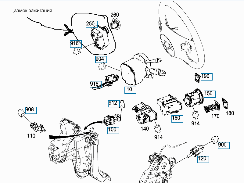

сам замок зажигания..
