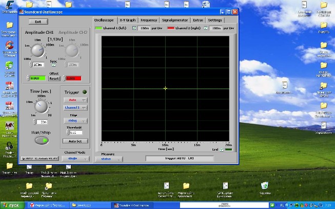

> Осциллограф и Win 95., Есть желание попробовать.
Дата 6.02.2014 - 14:50
Для работы только с генераторами.Почему Win 95,просто есть старенький ноутбук который больше ни чего не потянет.Возможно смог бы потянуть 98 но нет оперативной памяти.Работал ли кто с программным осциллографом на Win 95.
Пока разбираюсь разбираюсь с простыми программами,как мне кажется на стационарном.Ниже пример.

Не работал. Вообще вин95 как-то мимо прошла, с мсдос пересел на вин98. Но по тому, что знаю о ней, могу смело предположить, что не хватит быстродействия.
Осцилл на звуковой карте - это в основном программная часть, т.е. обсчёт и вывод графики. Чистая вин95 - 16битная система, сама по себе "тяжёлая". А тут ещё осциллограммы рисовать в реальном времени.
Ну и драйвера, опять же. Если на этом буке стояла когда-то вин95, то что-то можно нарыть, а если нет - то очень вряд ли.

То что придется искать драйвера это понятно.Ноут LEO DESINGNote 3500. Что привлекает размеры,ширина на 2см. больше листа А4,длина ему равна.Питание от 6 до 19 вольт.

Вот тут пишут, что Win95 достаточно для работы программного осциллографа.
Дата 6.02.2014 - 16:51
Проц 486 DX2-66 или Пень 100. Думаю проще нервы поберечь, чем добиться положительного результата.
