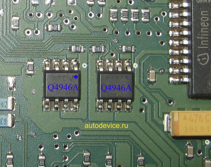

Стоит в MT22.1, два полевика в одном корпусе SO8. Чем из распространенного можно заменить? Приоритет замене микросхема на микросхему один-в-один, колхоз с отдельным транзистором в очередности на втором месте. Даташит приложил.

Сам чип на плате.

Блин писал писал и всё сбросилось, короче говоря в Компэле есть в наличии аналоги с более высокими параметрами. Скачай http://www.irf.com/product-info/selection-...deVol4final.pdf в этом гиде на 30 странице пары есть , Если по току работают с большим запасом , то могу с донора МТ80 отпаять и в письме прислать. Там тоже IRF -ы в SOIC8 корпусах, но только по току вроде 4-5 ампер. IRF7351 вроде подойдёт полностью, но у меня их нет только 7341 и 7342 они по току послабее На компэле можно поиском подобрать, но поиск по параметрам они обновили, более геморойный стал , часто не показывает то, что напрямую можно найти. Если нужно выслать, то черкни в личку запакую в конверт и завтра же отправлю.

IRF7351PBF
ЧипДип вот такой предлагает за 130 рублей.
Вроде похож...

Спасибо, для начала поищу 7351 в донорах.

В донорах названные не нашел. Купил в Чипе унд Дипе две штуки 7351, с доставкой вышло по 250р. за штуку. Уже поставил, работает! Спасибо за помощь.
