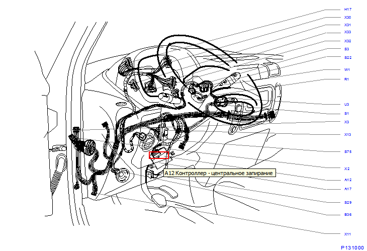

Первый раз такой зверь приехал, не работает ц.з схема есть, не могу его найти . Куда его поставили проклятые??
Дата 11.02.2014 - 20:16
endru
Дата 11.02.2014 - 20:49
Харьков
Сообщений: 1468
Пользователь №: 20135
На форуме с: 25.03.2011
Юра спасибо, а что за программа у тебя? А то как то скудно по инфе у меня получились.
