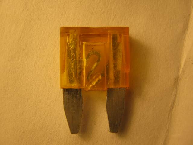

Китайский МК Кросс, не работает прикуриватель. Штатный пред на 15 А в обрыве. Подозреваю, что прикуриватель замкнут, но чтоб ускорить процес втыкаю пред.
Ставлю на 7.5 для проверки.
В итоге щелчек, малость дыма, и я понимаю что встрял!!!
Приборка не работает, дворники то же! Предохранитель живой! Су....а!!!
Чуть было не разобрал торпеду, вовремя опомнился! В БП под капотом нашел силовой пред на 30!!!!А. Он сгорел!

Жень, а можно глянуть на этот 7,5А пердохранитель, который не сгорает раньше 30-амперного?
Дата 13.02.2014 - 11:17
Достал с мусорки.
Я знаю эти преды, и не ставлю их обчно. Но закончились нормальные, торопился к тому же...

Цитата (karel @ 13.02.2014 - 12:17)
Я знаю эти преды
А я вот не знаю, у него хоть какие-то опознавательные знаки есть? Как бы не нарваться на такое Гэ.
Я знаю эти преды
Если посмотреть на ту часть, которая должна сгорать, то будет ясно. Она по толщине идет одинаковая, найду - сфотографирую.
Дата 14.02.2014 - 21:00
пред-Охранитель ,что на фото выдержит ток наверное 50А ,но вот незадача случится,"карамельная" пластмасса вспыхнет пламенем при прохождении через него такого тока ,самое обидное,что перемычка не сГОРит ! А своим сопротивлением нагреет пластмассу до возгорания ! Вместе с проводкой авто.
Отличительная черта таких комплектов,приглядитесь к плавкой перемычке в предохранителе через пластмассу,сравните её с предохранителями других цветов остальных предохранителей и номиналом по току.
Сделав выводы,что перемычка по сечению на 7,5А и 25А не может быть одинаковой ,сделайте правильные выводы,с целью сохранности Вашего авто стоимостью сотни тысяч и комплектом предохов за 25 рублей,включая то,что также Вы успеете выбраться из авто в момент возгорания прежде чем Вас "прихлопнет" ЦЗамок от замыкания горящей проводке-и или проседания напряжения уже от КЗ уже имеющегося не способного разблокировать функцию "детский замок" сигнализации или некоторых штатной Тойота при превышении 20км/час.
При малейшем "заикании" о запасных комплектах предохранителях клиентом,всегда прошу показать,если предохи подделки предлагаю игру найти два отличия,первое цвет быстро,а дальше затрутдняются unsure.gif ,а затем вовсе адекватные испытывают шок.

Цитата (picnic @ 14.02.2014 - 22:00)
предлагаю игру
Я предлагаю посмотреть как 10А пред. хорошо держит ток. 30Амперный прибор зашкаливает, а тому ничего. Говорю: пред. у Вас вечный, нужно выкинуть. В крайнем случае подарить врагу)
