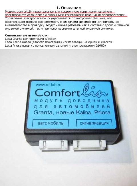

Да и я с такой жалобой сталкиваюсь впервые. А каким образом на такой калине с шиной LIN происходит подключение сигналки к ЦЗ? Блок согласования с шиной ставят? Под седушкой, возле самого электропакета, никаких посторонних подключений не нашел. -------------------- Чиптюнинг китайских автомобилей, Волгоград.
*927+25-370=88 |
| submehanic |
Дата 16.02.2014 - 21:53
| hash |
Дата 16.02.2014 - 23:03
Получается что на шине и четвертый едок может быть, причем посторонний. Пишу осторожно может, т.к. наверняка есть возможность поставить сигналку и без него. Вырисовывается задача, каким-то образом определить имеется ли на этой Калине этот модуль, чтобы не искать отсутствующую черную кошку. Клиент не знает, это сто пудов. Может от цены отталкиваться, которую он заплатил за сигналку? Все-таки имхуется мне что он там должен быть, иначе возле блока электропакета были бы посторонние врезки. Остро не хватает монтажной инфы от установщиков, например где врезаются в шину LIN, если этот блок устнавливают. Третьей точкой на автомобиле где есть LIN-провод, в которую пока не лез, является АПС. -------------------- Чиптюнинг китайских автомобилей, Волгоград.
*927+25-370=88 |
| submehanic |
Дата 17.02.2014 - 00:33
Сергеич, там (по ссылке) есть пример врезки в LIN http://comfortlin.ru/install_new , может поможет. |
| hash |
Дата 18.02.2014 - 22:31
Какой вывод можно сделать из следующих фактов: - при отключении МДВ от проводки глюк исчезает. - замена МДВ ничего не дала. - на автомобиле отсутствует дополнительный блок согласования с шиной LIN, типа указанного выше. Может быть такое, чтобы сигналка имела встроенный модуль согласования с шиной? Не конкретно эта, а вообще? Если да, то должны ли, в таком случае, быть задействованы выходы на управление замков дверей? А они задействованы. -------------------- Чиптюнинг китайских автомобилей, Волгоград.
