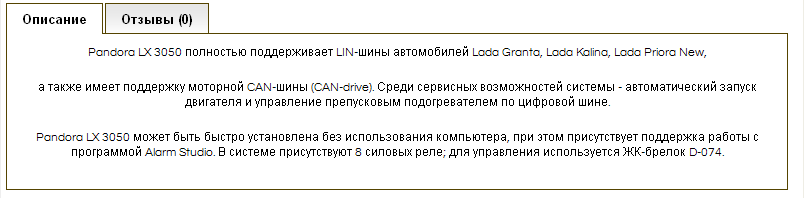

Цитата (hash @ 18.02.2014 - 22:31)
Может быть такое, чтобы сигналка имела встроенный модуль согласования с шиной?
Нашёл под ВАЗы пока одну (если не единственную) Pandora LX 3050. Хотя, по некоторым данным, только с февраля пошла в продажу. В некоторых других Pandora'х тоже заявлена поддержка LIN, но без упоиминания ВАЗ.
Не конкретно эта, а вообще?
А что стоИт-то ?
то должны ли, в таком случае, быть задействованы выходы на управление замков дверей?
Инструкция по подключению пока не попалась.

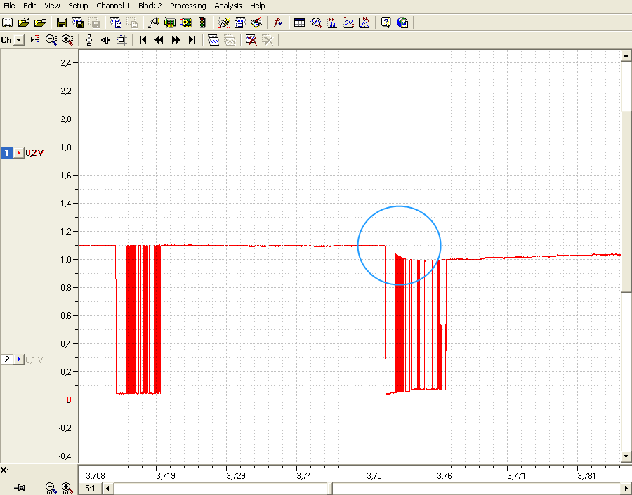

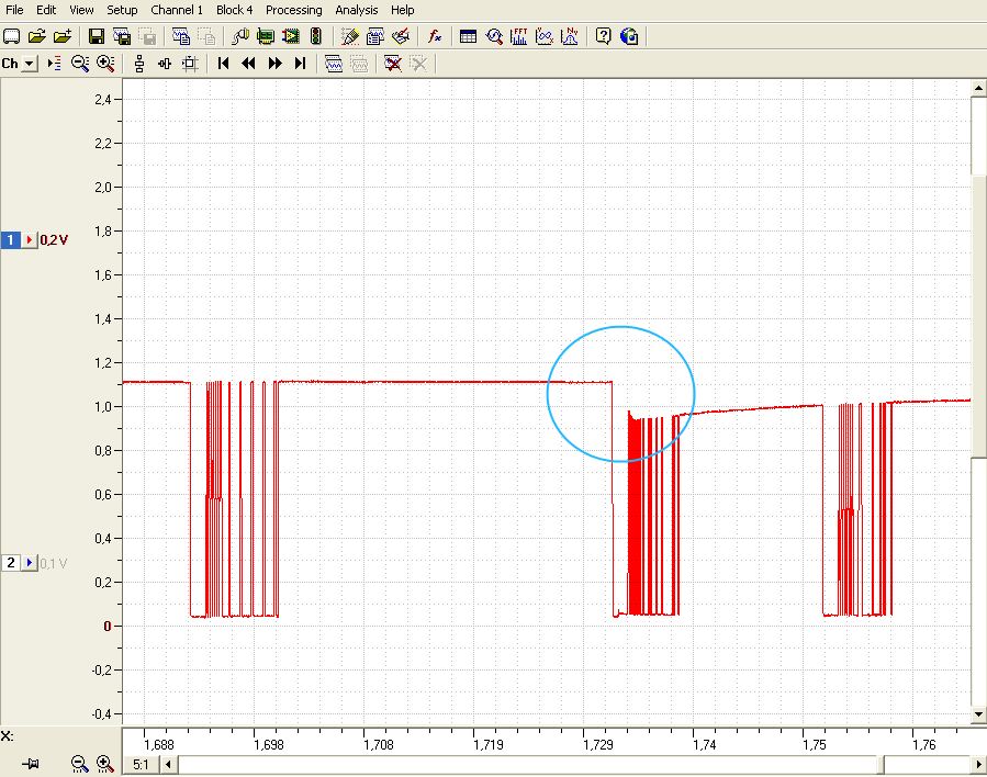

Дата 18.05.2014 - 15:00
Цитата (hash @ 16.02.2014 - 17:27)
По факту отловить сигнал на шине LIN звуковым осциллом не удалось.
Сегодня курочил Приору с ошибкой В0031 - нет связи c МДВ по LIN. В принципе увидеть момент можно.
Срабатывание замка:
Дата 18.05.2014 - 15:01
Срабатывание стеклоподъёмника:
Дата 19.05.2014 - 06:01
Больше похоже просто на просадку напряжения.
Если по ней попробовать определить сигнал, то как то странно - механизм срабатывает в начале пачки мипульсов, когда она ещё не прочитана.
Дата 19.05.2014 - 13:14
Поэтому и говорю:
smile.gif .
Может каждый пакет импульсов (кстати, комбинации пакетов здесь повторяются) заточен под конкретный ИМ kto.gif .
