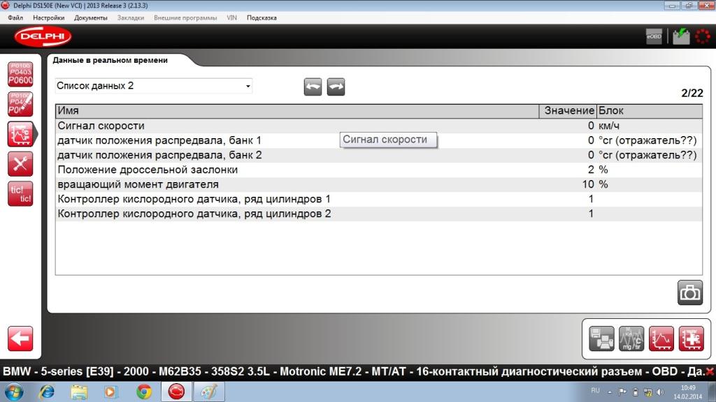

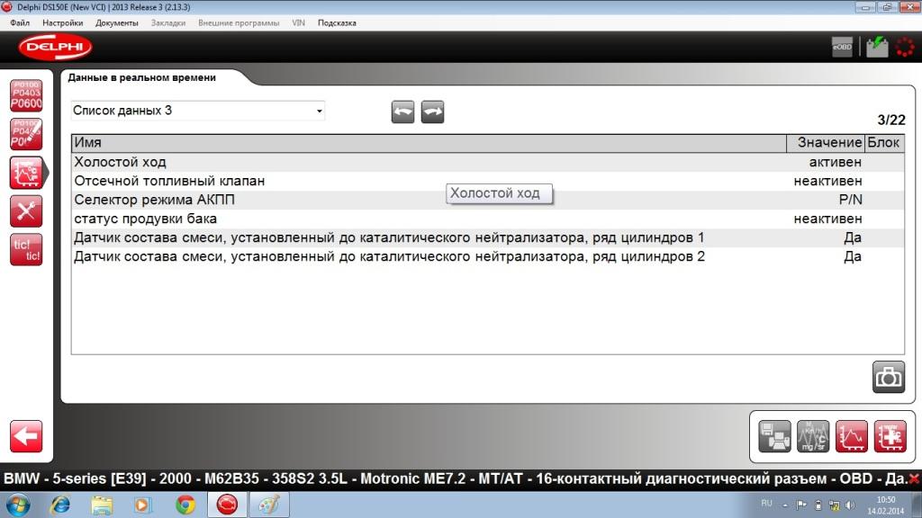

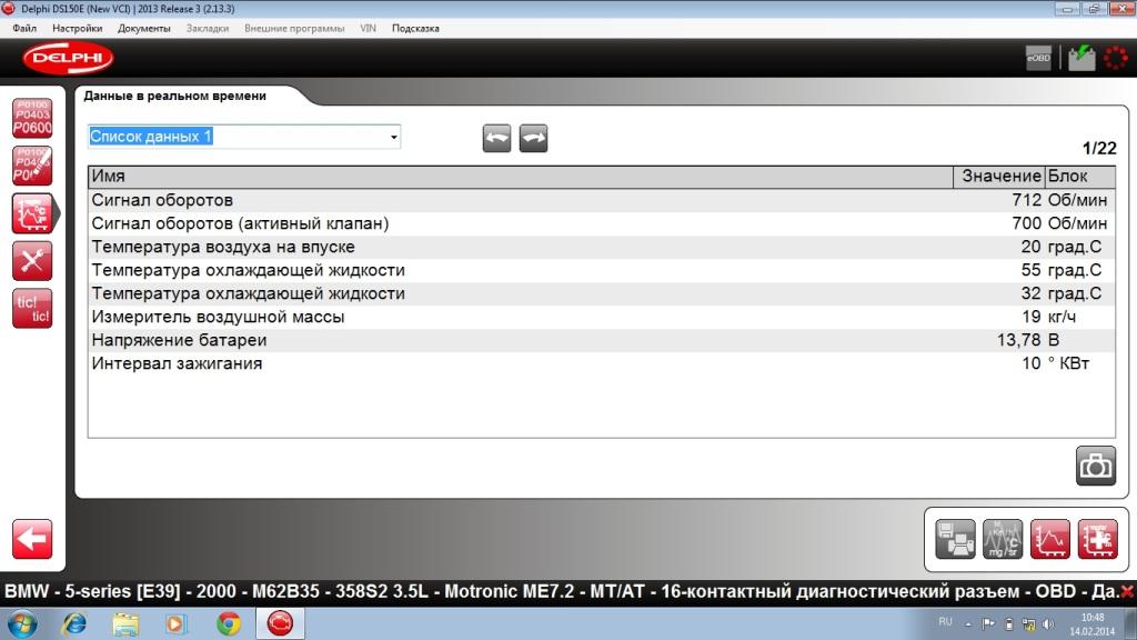

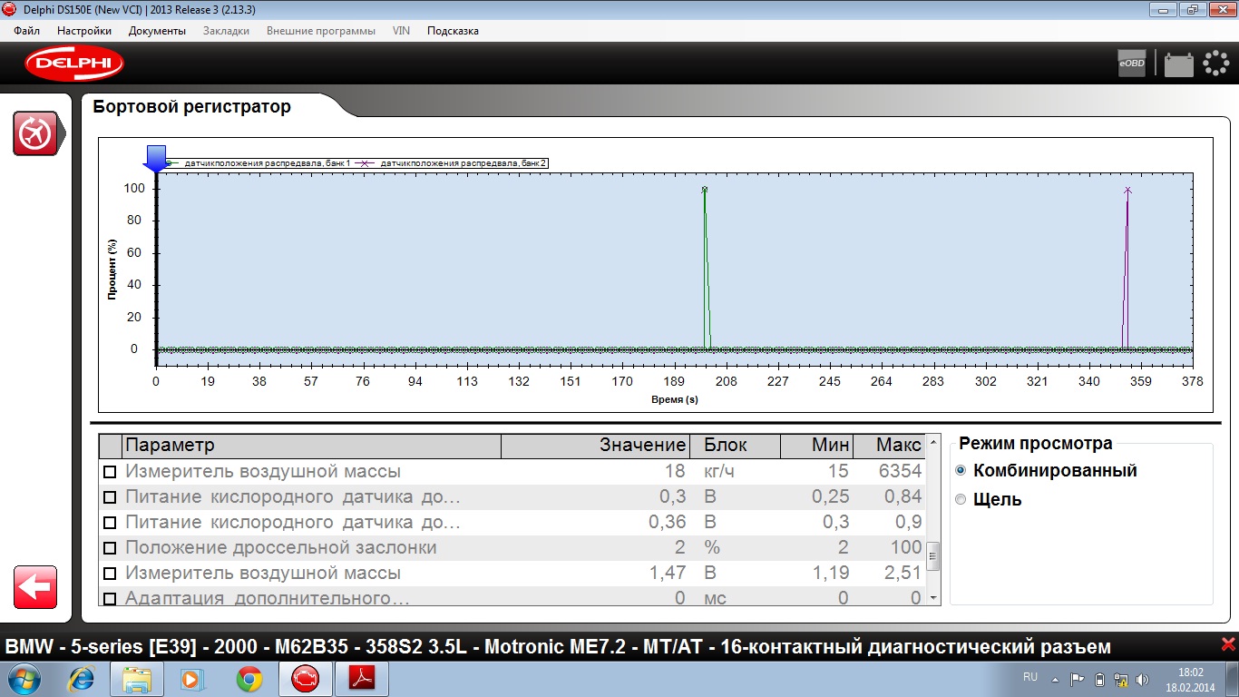

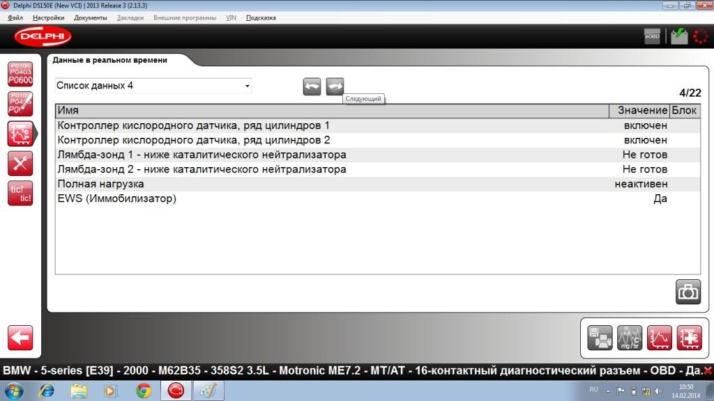

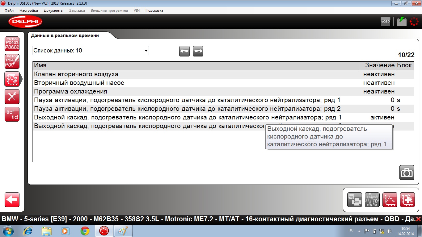

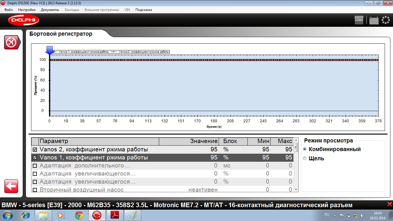

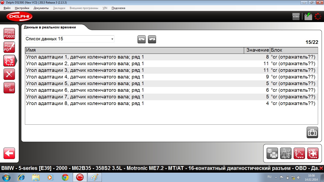

Всем доброго времени суток.Парни помогите пожалуйста (толкните в нужном направлении) бмв еще не разу не смотрел это первая. Ошибка 33 функция управления распределительным валом впуска ряд 1.Смотрел делфи. Клиент приехал с жалобой на то, что когда разъем с ДМРВ снят, то машина едет нормально, но жрет много, если одеваешь разъем на ДМРВ то машина не едет, двигатель раскручивается до 2000 оборотов и дальше топливо отсекается. Вот скрины,сначала на месте, а потом в движении.

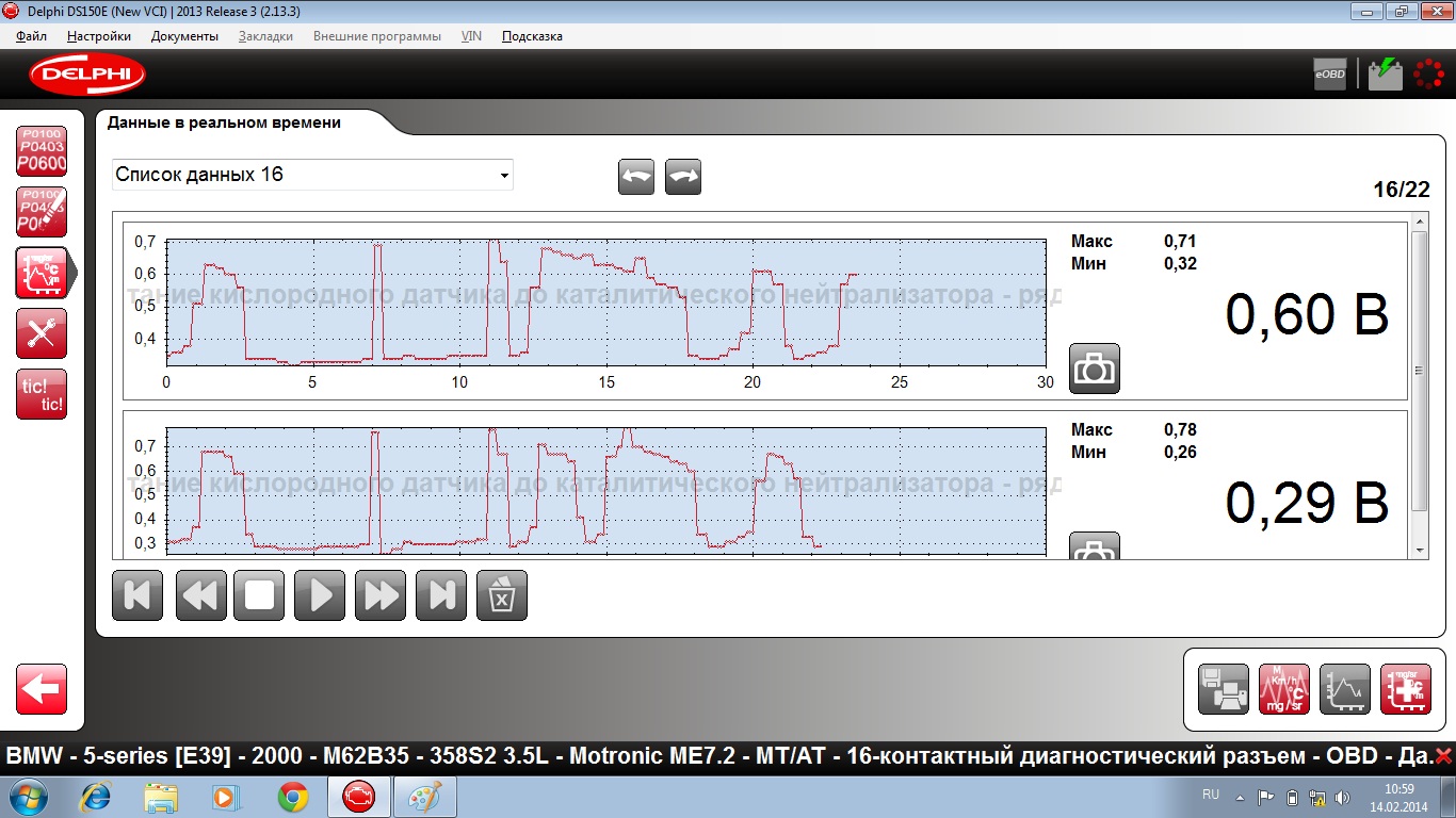

показания датчиков кислорода до катализатора

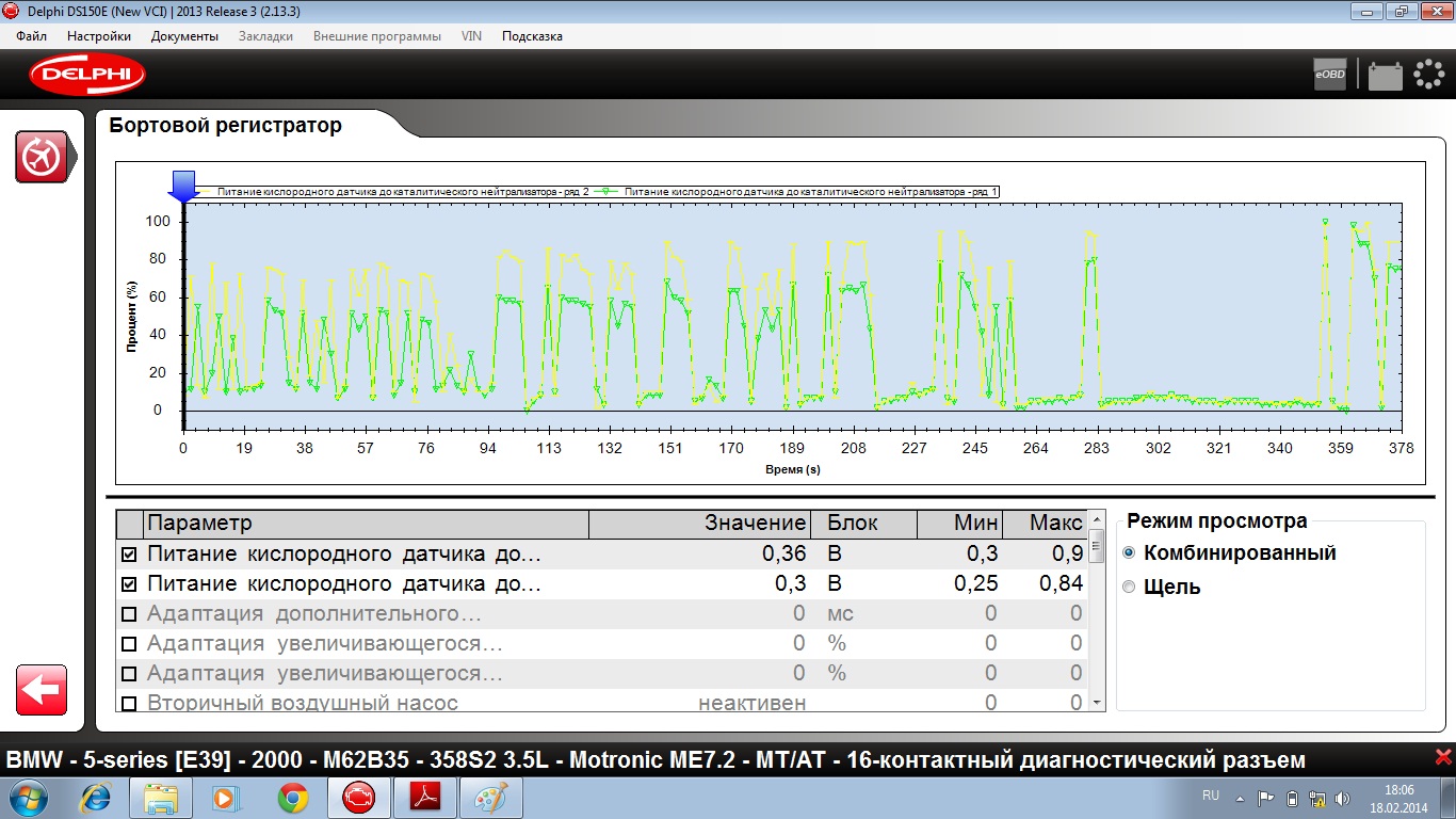

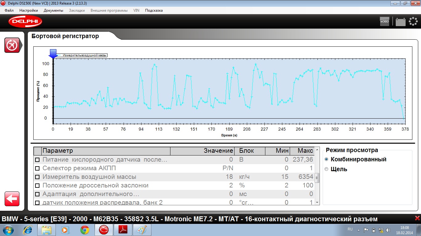

Потом в сканер вставил флешку, включил функцию бортового самописца и отправил клиента прокатиться. Вот показания датчиков при движении.
Дата 18.02.2014 - 17:27

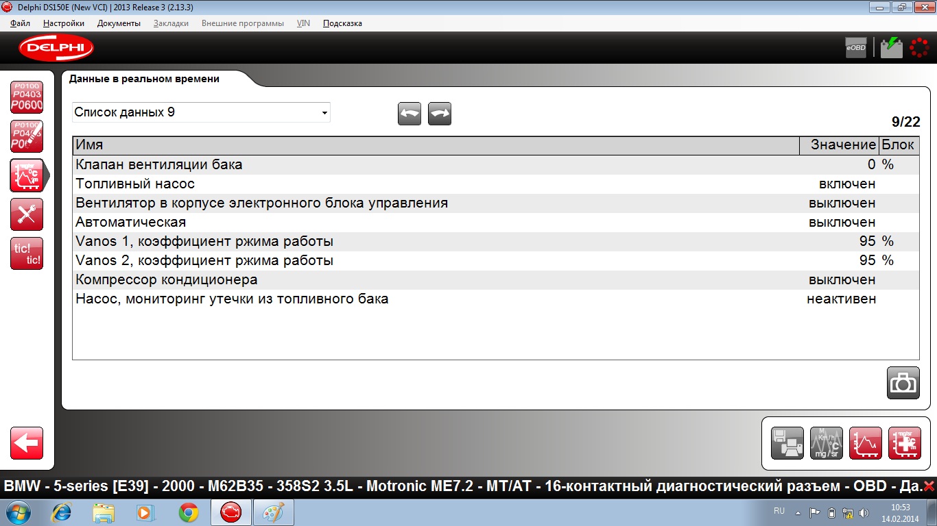

Режимы работы ваносов

Питание на кислородниках до катализатора
Дата 18.02.2014 - 17:29

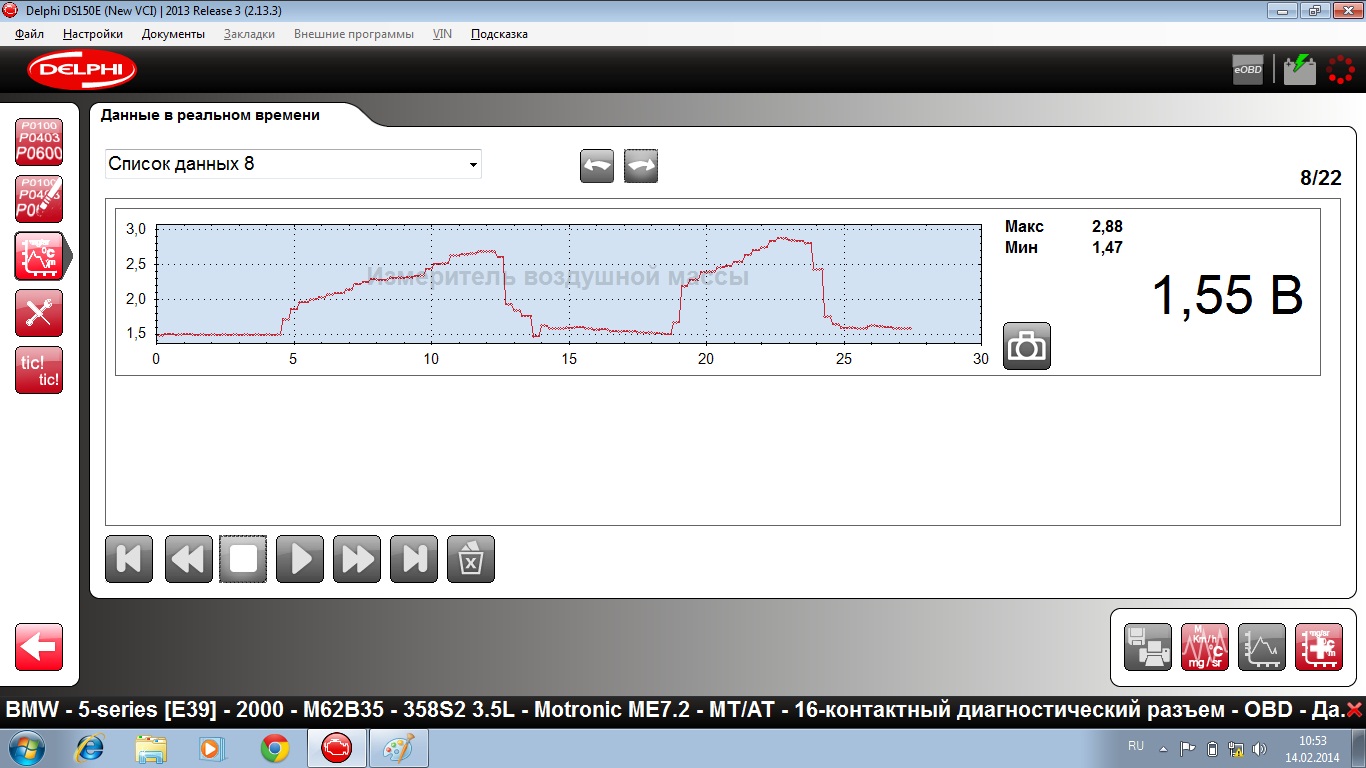

напряжение ДМРВ

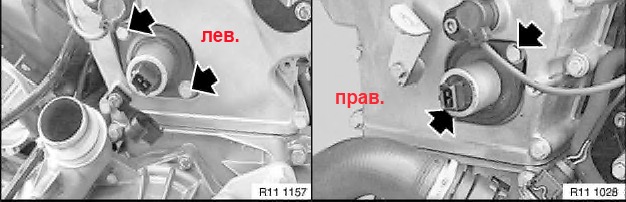

Фиг знает ряд 1 - это правый или левый блок, разберёшься.
Клапан управления VANOS'ом № 1 работает ? В ИМ прощёлкивал ?
Поменяй клапана правый и левый местами, ошибка перейдёт на 2-й ряд ? Если нет - жгут (при условии, что клапан рабочий), ну ты понял.
