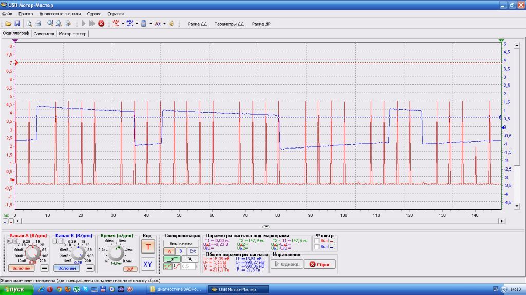

Была вчера эта бмв. Вануса снять не смогли, т.к. нужен специнструмент. Проверили питание на вануса, питание есть. Поменяли местами датчики распредвалов. Подсоединили осциллограф и сняли сигналы на вануса и распредвалы. Вот показания снятые с 1-го ряда. Синий - ДПРВ, красный - ванос

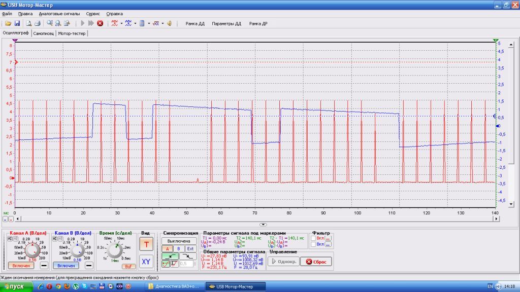

Второй ряд
Дата 26.02.2014 - 08:35
Далее открыли бокс в котором расположен ЭБУ и все встало на свои места. На штекерах нет живого места, половина проводов отрезана, вторая половила просто засунута под штекера. На внешний вид блок несколько раз просто тонул в воде. Решили ничего не трогать, показали все клиенту и отправили.
