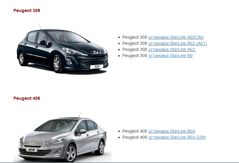

Дата 18.02.2014 - 20:28
Цитата (posoh @ 18.02.2014 - 18:09)
а вот при попытке завести от сигнализации не срабатывает стартер.
...... пежо 2010 год.
Там полный CAN, а StarLine а91 без оного модуля, я так думаю gruzin.gif . А CAN'овые Пыжи не любят энтого - BSI блокирует стартер, ИМХО.
http://www.starline-install.ru/tekh-podder...na-peugeot.html
