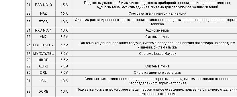

Евгений,вот что нарыл в мануале по быстрому
Дата 22.02.2014 - 14:40
Картинка раз

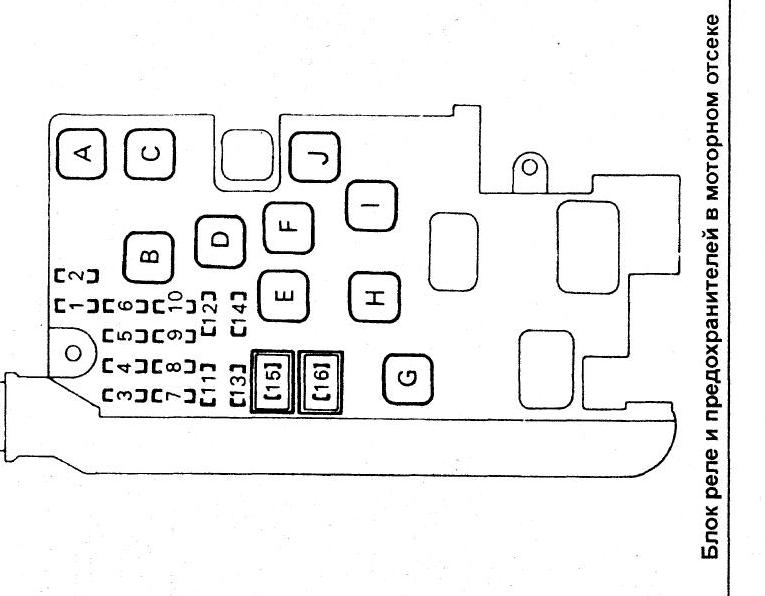

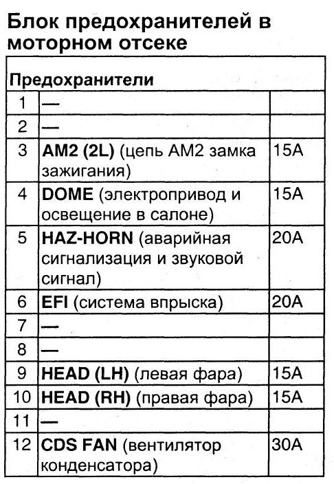

Дата 22.02.2014 - 14:41
Картинка два.
Ежели мимо, извиняйте.

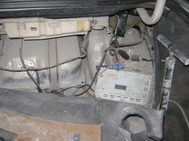

Нашел основного потребителя)))) В багажнике стоит такой блок.
При снятии с него разема ток падает! Что это?

Итак в цепи ЕКУ-Б потребителем оказались часы. Привыключении зажигания на раземе два пина остаются запитанными.
Ищу:
схему включения часов
назначение и подключение заднего блока. Предположительно это усилитель!?
