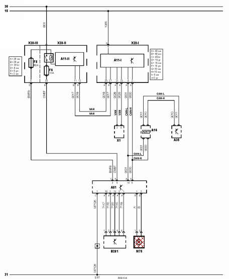

Нужна схема электроусилителя руля Ситроен С3 2007 г.
Машину притащили с порванными проводами от ЭБУ ЭУР к датчику момента усилия,пяти контактный разъем и цвета проводов к датчику не совпадают с цветом проводов к ЭБУ.Знать хотя бы,какой тип датчиков применяется в этой
рейке.По диагностике читается производитель KOYO Ltd.

Доброго всем времени суток! Извиняюсь за неполное оформление темы,ночь поздняя-усталость...Ну так к делу: Ситро С3 2007 г.1.4 KFU
VIN: VF7FCKFUC29002888 OPR:11285 и фото -
bekas77
Дата 3.03.2014 - 11:27
Уфа
Сообщений: 16
Пользователь №: 27435
На форуме с: 7.10.2013
Цитата (yariy @ 3.03.2014 - 10:10)
Укажите VIN, не достаточно данных. За этот год выпускалось С3 -1,2,First,Classic,Pluriel и у всех есть ЭУР и объем 1,4 литра.
Схема действительно та самая,но не указаны цвета проводов,а это важный момент,поскольку на датчике момента нет разъема,провода залиты в блок.
Разъем оторван,а тот что есть-неродной.Сейчас пробую соеденить просто по порядку.Что получится -отпишусь.Да,и такой момент:из ЭБУ на датчик приходит
на один пин-3.2 вольта на остальных около ноля.А датчик прозванивается как полупроводник да и то как то странно-12 кОм на два пина stena.gif

Держи

Цитата (bekas77 @ 3.03.2014 - 12:27)
Схема действительно та самая,но не указаны цвета проводов.....
На французах обычно указывается не только цвет провода, но и его номер. Номер провода пробит на изоляции каждого провода. Кстати цвета указаны на второй странице где прокладка шлейфа проводов.
Раз у датчика свои провода и нет разъема, то есть идея - попробуй найти фото рулевой рейки в инете, возможно разъем можно будет разглядеть.

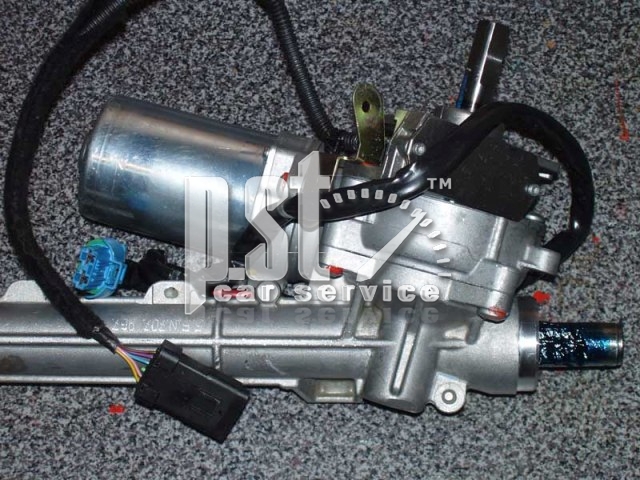

Расшифровку выводов не нашел, нет инфы в SEDRE. А что с фото?
Вот нашел одно из фото. Прекрасно виден разъем и цвета! ОНО?
yariy
Дата 4.03.2014 - 13:11
Ростовская обл. г. Шахты
Сообщений: 274
Пользователь №: 15508
На форуме с: 17.11.2009
Вот еще.
Как видно разъем на шесть выводов (по схеме тоже на 6), один отсутствует. Можно сделать вывод какой из них первый. 1- коричневый, 2- фиолетовый, 3 - голубой, 5 - розовый, 6 - желтый.

ТОчно-ОНО самое!!! А сам я что то "тупанул" да и сегодня "пациенты"с утра
одолели,без передыху работаю...Спасибо большое,нет-огромное спасибо..
