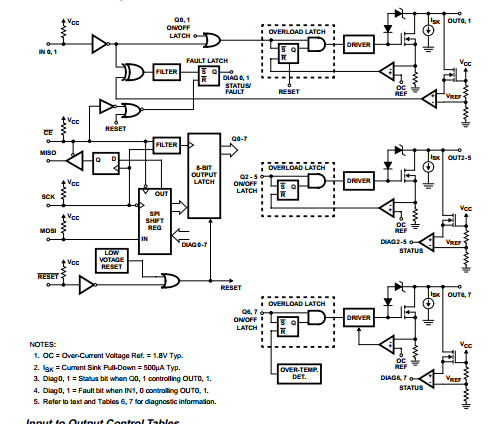

Кстати по электронным компонентам для того чтобы знать что внутри , самое верное средство- это скачать datascheet, или по-русски говоря РТМ (ремонтный или руководящий технический материал) от производителя , в нём все параметры, предельные величины токов, температур и напряжений, а главное функциональная схема. т.е. наличие защиты от перегрузки по току, защита от КЗ и т.д.и т.п.
Вот и на драйвер HIP0045 http://pdf.datasheetcatalog.com/datasheets...10_DS.pdf')
Сразу видно что это 1 амперный 50 вольтовый драйвер с защитами , есть варианты применения и все распиновки- блок-схемы .
