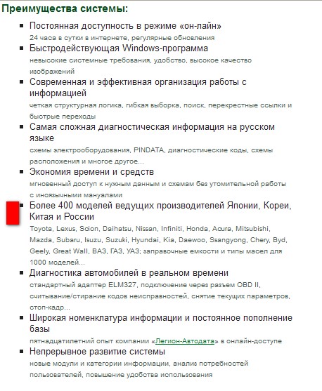

проходимец
Дата 10.03.2014 - 12:20
г.Колпашево
Сообщений: 311
Пользователь №: 3922
На форуме с: 17.02.2007
Цитата (колдун @ 10.03.2014 - 14:51)
Расспросите у хозяина у него случайно сигналка не спутниковая? А то не давно возился с такой, а в боксе сигнала нет и она встала на угон.
Да и попробуйте MotorData под ELM если нет программу скину.
Уважаемый, Вы что -то напутали! Мотор - дата никогда не содержала европы.
Вот подтверждение!
Вот подтверждение!
Дата 10.03.2014 - 12:58
http://motordata.ru/ru/about/features#elm327-vin
Странно а в мотор дате об этом и не знают.

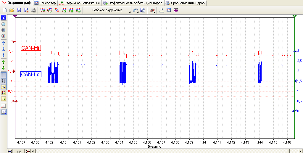

Дата 10.03.2014 - 23:09
Лошадь пала ... pop.gif , ИМХО.
Простояла два дня с отключенным АКБ. Подключил - диагноза пропала совсем blink.gif . Сунулся в CAN. Сопротивление шины и ококнечных модулей (ECM и GEM) в норме.
Если смотреть при выключенном зажигании, то можно расценить, как наличие дополнительного/лишнего сопротивления на "высоком" уровне:

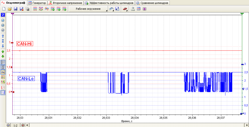

Дата 10.03.2014 - 23:15
А если при включенном, то однозначно как обрыв:
