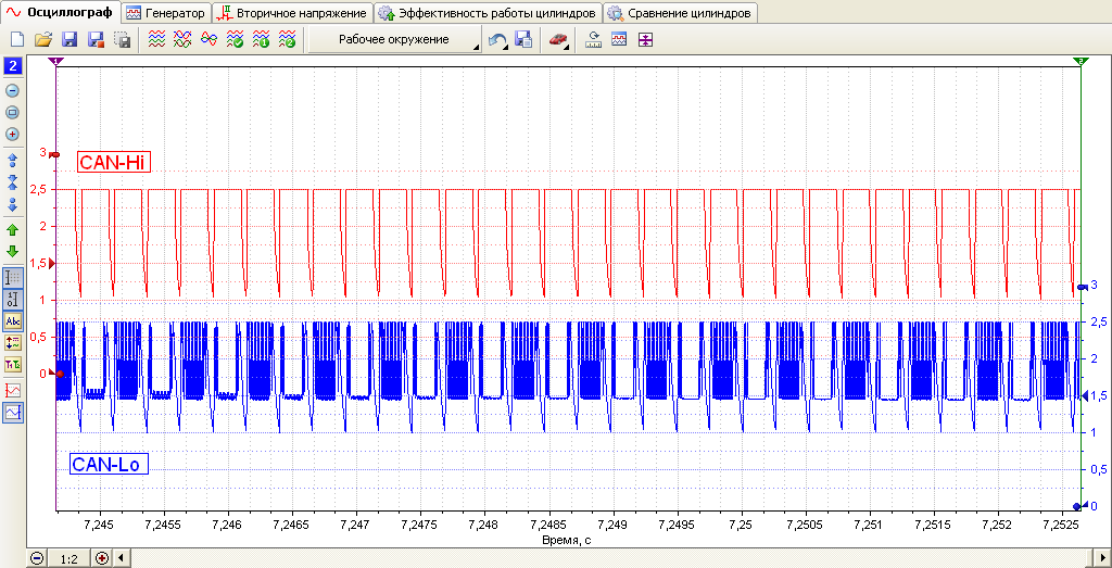

Повторюсь, вызвонил все линии, замерил сопротивление на оконечных, в норме - 120-121 Ом. По очереди отключал модули, сидящие на шине, среагировала только на GEM (Generic Electronic Module) - типа центральный интелектуальный модуль. Но как среагировала: амплитуда "высокого" уровня восстановилась, но ... инвертировалась, ну и, соответственно, нет пакетов данных:

Интересно, чего хороняке надо ? (если конечно дело в нём tema.gif ). Руками его никто не трогал, непосредственно на разъёме сопротивление по CAN в норме kto.gif .
Я конечно готов купить IDS по такому случаю, но будет ли это решением проблемы. Но даже не это главное .... как понять, что GEM'у приснился маленький пушной зверёк ? Ценник на него не будничный - ок. 30 тыр.

Привет, Юра.
При этом подключаться не пробовал (сканером)?
GEM оконечный? Может при его отключении, R=120 Ом. подключить?

Дата 11.03.2014 - 15:51
Паша, привет.
На нём отключаю лишь один разъём (где CAN) из пяти, но даже при этом уже не включается зажигание.
А смысл, если один уровень остаётся завален sad.gif .
Дата 11.03.2014 - 18:34
Если зажигание не включается, тогда конечно, смысла нет. Хотя... если включить как нибудь в наглую. При отключении какого-нибудь из блоков должен выйти на связь. Думаю, мысль понятна?
При замыкании любого из КАН, он отключается. А система должна нормально функционировать, по оставшемуся проводу. При этом выдаются ошибки. Но это в теории, на практике таких экспериментов не проводил и с подобным пока не сталкивался.
