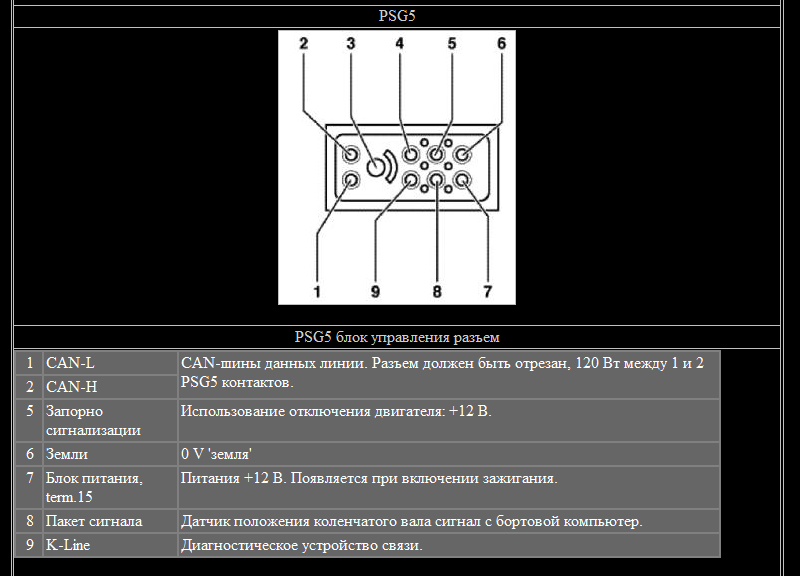

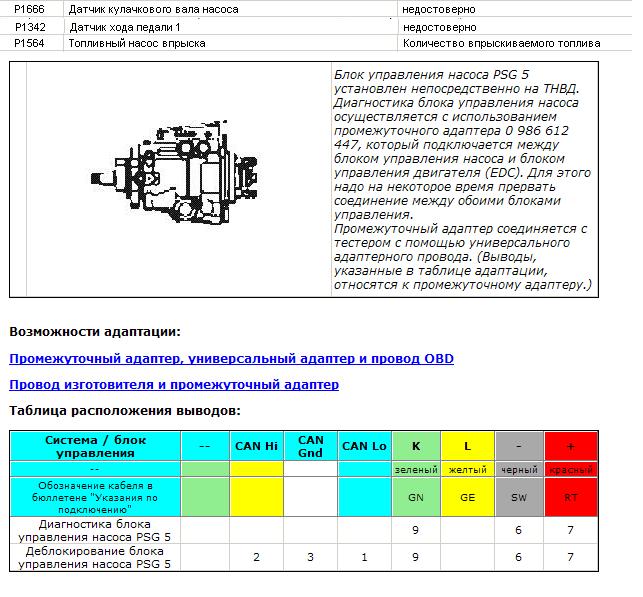

Обратился коллега моторист-собрал мотор и не может добиться нормальной работы. Не тянет по его словам. Хотя не исключено что проблема была и до ремонта-машина приковыляла с тосолом в поддоне. ГРМ поставлен по мануалам-зафиксирован КВ через отверстие ДПКВ. РВалы, ТНВД поставлены по мурзилке. Теперь, что видим сканером: Р1342-это по педали. Буду смотреть-пока вопросов нет. Она была и до ремонта. Р1666- Fuel injection pump - crankshaft position (CKP) sensor synchronisation Р1564- Fuel injection pump - reduced fuel mode request Р0149- Fuel timing error Последние три выскакивают сразу после запуска. Метки будем перепроверять, но пока решил потыкаться осцилом. На 8 выводе ТНВД нашел сигнал синхронный с сигналом ДПКВ. Предполагаю, что по нему ЭБУ и определяет положение насоса!? Есть у кого наработки в этом направлении? Ну и по педали то же не все ясно: Висит код Р1342 -Accelerator pedal position (APP) sensor A -circuit ranoe/rjerforrnance Какому выводу ЭБУ соответсвует сенсор А? Из того, что я намерял только вывод 7 соответсвует тому, что дано в Автодате. 4 пин-1.5 вольта педаль отпущена, 3.8 нажата. 5 пин-4.6, при нажатии поднимается до 4.9 и в середине хода резко падает до 0.5. Присоединённое изображение (нажмите для увеличения) ![]() |

Датчик 1 положен. педали акслератора Заданное значение/состояние: 0,00... Б ,00 V Факт: V Максимальный диапазон индикации! Компонент «СПедаль акселератора> не задействован. Заданное значение: 4,00... 4,30 V Факт: V Компонент <Педаль акселератора> нажат до упора. Заданное значение: 0,75. ..1,25 V Факт: ^| V Описание фактического значения: Значение информирует о напряжении сигнала компонента <Датчик положения педали акселератора 1>. Р1666 не правильно выставлено зажигание на насосе. Присоединённый файл ( Кол-во скачиваний: 9 )

| karel |
Дата 11.03.2014 - 19:14
Так примерно так и есть-4.6 вольта! Почему же ругается?
Это я уже понял, и завтра будем выставлять. Просто я надеялся, что кто то использовал осцил в этом вопросе. Похоже я буду первым.... Так как ни на Адакте, ни на Окте никто на этот вопрос не откликнулся!
vp-44 вроде как. |

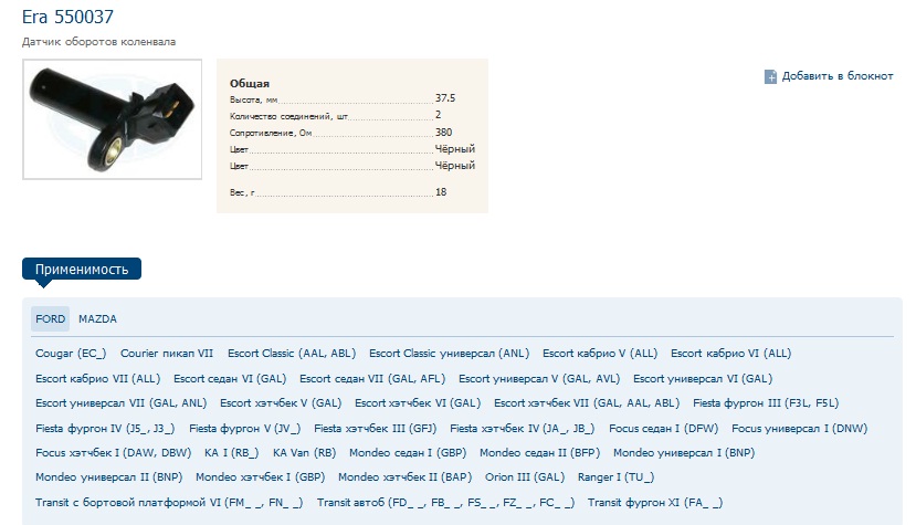

Смущает остутсвие на 9 пине насоса какого нибудь потенциала! Вернее появляется около 0.5 вольта. Исходя из опыта обычно на диагностическом выводе почти наппряжение питания! Более того-настоял, и моторист по новому вскрыл ГРМ. Вместе выставили валы и ТНВД. После этого пропал холостой, и добавилось еще три ошибки- Р1563 Fuel injection pump - engine stop request Р1664 Fuel injection pump - malfunction Р0335 Crankshaft position (CKP) sensor - circuit malfunction Вот по ДПКВ и ранее смущал размах сигнала-менее 3 вольт, причем на оборотах ососбо не поднимается! Датчик вставлен до упора. Решили все таки заказать его. У кого есть доступ к каталогам-нужен его номер! |
