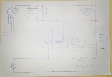

Нужна помощь. Собираюсь устанавливать на свою машинку (Chrysler T&K 2008) биксеноновые линзы. Штатно имеется раздельный галогеновый ближний и такой же галогеновый дальний. Управляет светом бортовой компьютер - TIPM. При выключенных подфарниках и фарах, и при включении скорости, TIPM дает команду зажечь в пол-накала дальний свет (DRL). При включении подфарников или фар TIPM тушит DRL и зажигает собственно ближний или ближний с дальним в зависимости от положения переключателя. Планируется после ретрофита иметь ближний ксенон (с поднятой шторкой), дальний ксенон (с опущенной шторкой) + штатный галогенный дальний. Понимаю, что шторка в билинзе должна управляться дальним светом. И не понимаю как развести DRL и шторку. Спецы, занимающиеся ретрофитом, говорят ну и фиг с ним с DRL - ом, его напряжения не хватает для срабатывания соленоида управления шторки. Так что не грузись и смело подключай. Кто-то говорит, нужно обязательно ставить реле. Кто-то кричит, нужно пускать через диод. А есть такие, кто говорит ставь реле и не забудь про диоды.... В силу отсутствия у меня электрического образования, но имеющегося жизненного опыта, я сваял схемку подключения (ну так структурно), с использованием реле (Рис.1). У кого=нибудь имеется опыт подобных включений\??? Заранее признателен, Вячеслав Присоединённое изображение ![]() |
