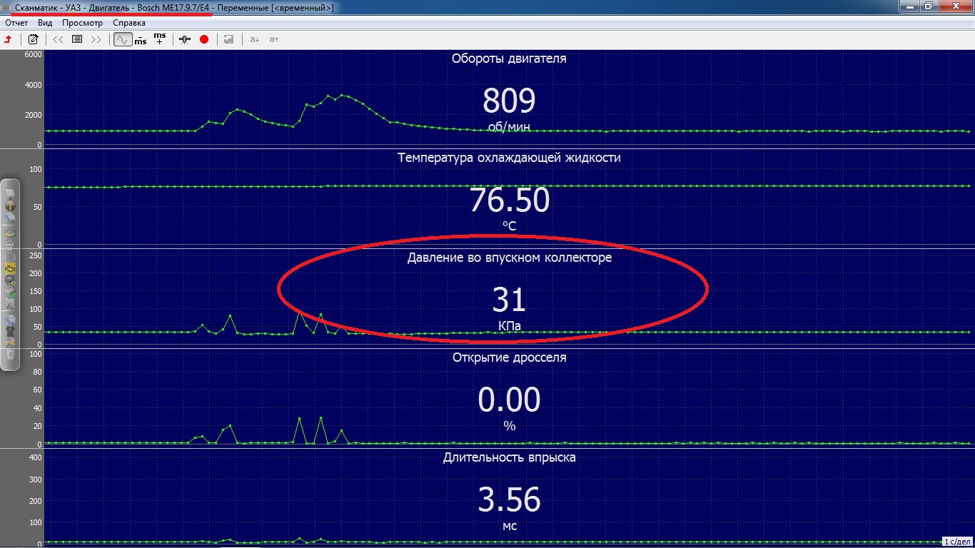

Дата 11.09.2014 - 09:49
А в сканматике-2 - есть.
Дата 11.09.2014 - 17:30
И в СканДоке, после обновления появилась. Вот только пределы графика изменить не получается. Но цифры показывает.
