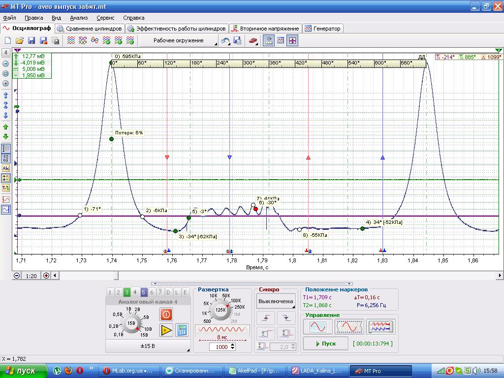

Ребят выручайте советом! То ли лыжи не едут, то ли я .....

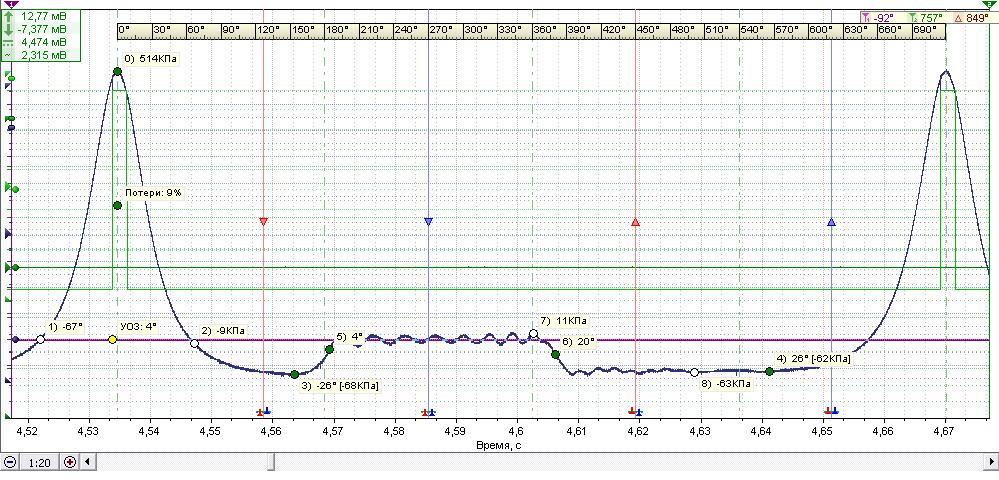

Пригнали машину-симптомы-мотор не раскручивается. Очень похоже на забитый выпуск.
По ДД как будто бы и да!
Но! Катализатор выбили, но машина не поехала! Хотя смотрел через верхний ДК-соты спекшиеся были!
Вот два скрина-до и после.
Машинка 2008 года. Маркировку мотора точно не скажу.

Дата 23.03.2014 - 10:45
Кат выбит:
Дата 23.03.2014 - 10:48
Ну файлик, с перегазовкой МТпро: http://yadi.sk/d/vbUdWbVmL2xfw
А что там с УОЗ ?
Посмотрел - практически везде 0 гр., а то и в "-" заходит, а при перегазовке еле в "+" заскакивает и то кратковременно ...

Юр, давай рассуждать логически)))
Мотор работает ровно, не троит. По ДД я вижу картинку в одном цилиндре. Что мне даст замеры компрессии или давления в других цилиндрах? Ничего!
Счас газик подключил-красотиа на холостом-0.6 СО и 280 СН.
А по углу-я думаю нормально для этих моторов. Во всяком случае по моим наблюдениям.
У меня так же в р-не 5 градусов опережение.
Впуск да, без геометрии.
