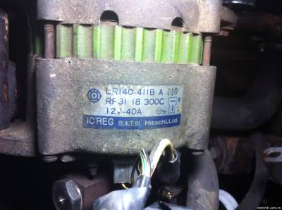

На атомобиль уаз установлен двигатель от mazda на нем стоит генератор Hitachi LR140-411B (полная маркировка на фото) имеются два вывода L и R. L цепляем на лампу, при подключении R к плюсу ничего не происходит, при подключении к минусу идет возбуждение но неконтролируемый заряд. Обшарил весь инет нигде про это генератор не написано.

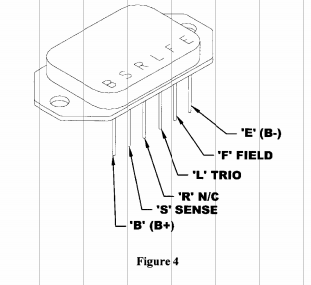

R должен быть вход включения зажигания,на регуляторах мицубиси обозначается IG=R
на рисунке его чип

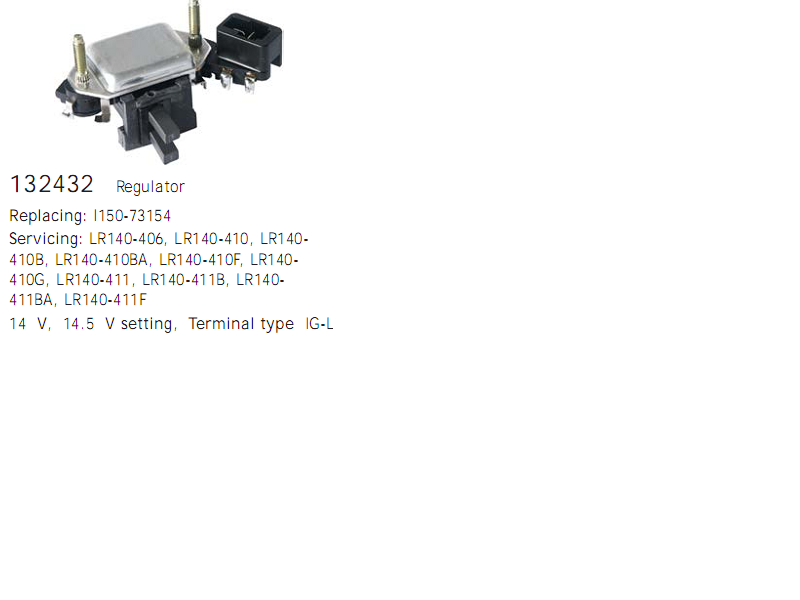

Да и в каталоге его релюха 132432 обозначение IG - L

А вот и реле

Совершенно верно . Плюс через замок .
Попробуй реле проверить .
