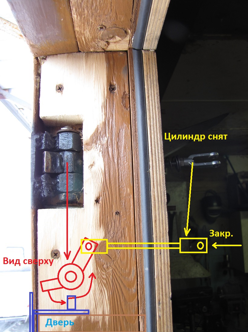

Специально для MEGABYTE. Фото замка со схемой работы.
Дата 3.04.2014 - 17:09
Пневмоцилиндр. Их два, внизу и вверху двери.

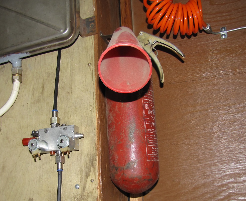

Алексей, спасибо за совет. Купил клапан. Уже установил. Работает, правда, пока без электричества. Перемещаю плунжер вручную. На очереди разводка проводки и изготовление блока управления.

Клапан с автобуса закреплён на кронштейне, торцом к стене. В стену вставлена пластиковая трубка со стеклопластиковым стержнем внутри. Для аварийного открывания с улицы, нажимая, например, полукруглым ключом.
Основная система - блок с микропроцессорным управлением. С массой настраиваемых временных интервалов (продолжительность подачи питания на эл.клапан, длительность удержания двери в закрытом состоянии до срабатывания на закрытие, время, через которое замок закроется, если дверь физически не открывалась после открытия замка и т.д.)
