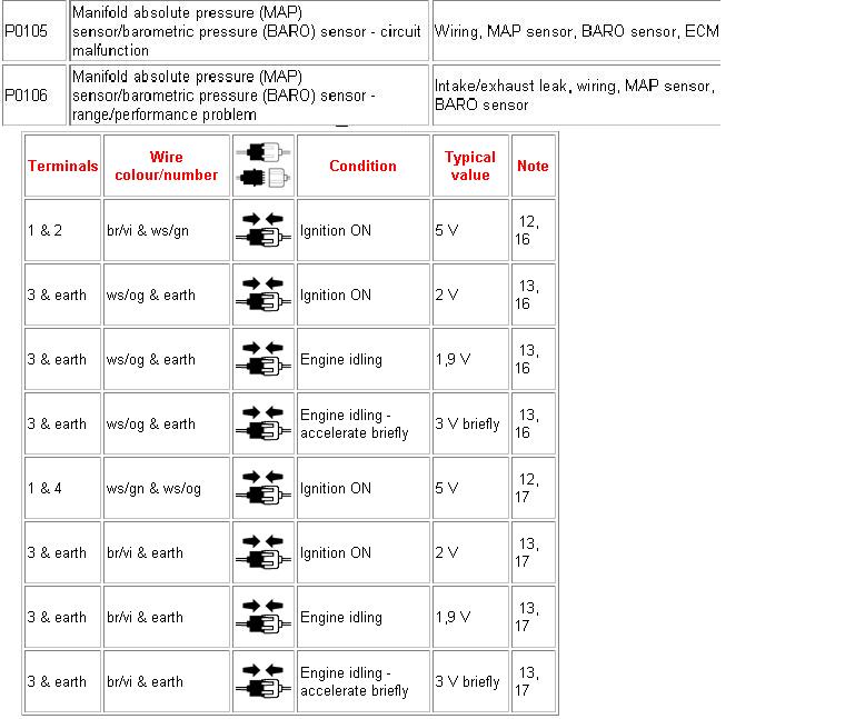

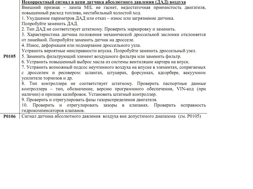

Примерно так:
Дата 26.03.2014 - 14:20
Р0106-Датчик давления во впускном коллекторе...
