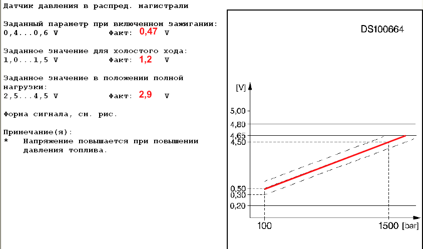

На датчике давления при включенном зажигании на сигнальном проводе около 0,5 Вольт, а при холостом ходе около 1,0 вольта.
На датчике нет напряжения вообще (на центральной красной жиле) ни при просто включенном зажигании, ни при старте. На крайних жилах по 5 вольт.

yariy
Дата 27.03.2014 - 15:45
Ростовская обл. г. Шахты
Сообщений: 274
Пользователь №: 15508
На форуме с: 17.11.2009
Проверка датчика давления по ESI :
Присоединённый файл ( Кол-во скачиваний: 31 )
Присоединённый файл  ESI_print.rar
