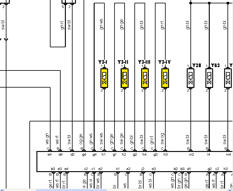

Хорошо бы распиновку или лучше доку по ЭБУ, чтобы узнать откуда с ЭБУ идут импульсы на форсунки или может это сканером можно увидеть
можно, если посмотреть время впрыска по форсункам (как предварителнього pilot, так и основного main)

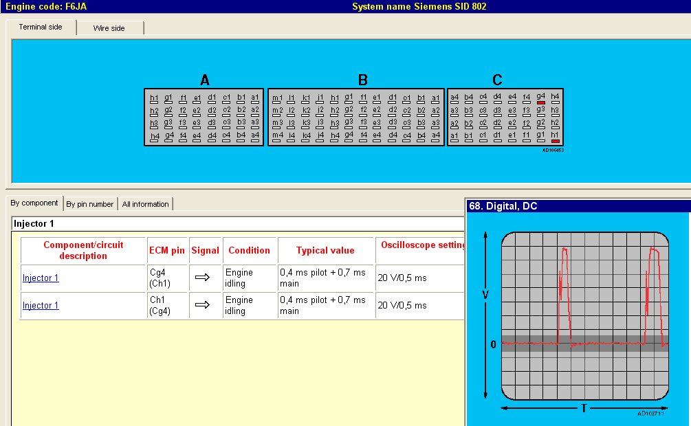

Дата 29.03.2014 - 23:35
Цитата (Gron @ 29.03.2014 - 23:11)
- проверить наличие импульсов на форсунках (убедиться лишний раз, что их нет)
Важно не только наличие, но и величина амплитуды, и форма:

submehanic, спасибо большое, уже сэкономим время на прозвонке форсунок, может у вас есть распиновка всего блока? (все же при замене сцепления могли порвать провода похоже, возможно придется прозванивать все датчики). Или что за программа такая? Заодно раздобыть бы программу для диагностики и видимо, надо к ней купить адаптер для подключения ЭБУ к компу через USB. Какую бы именно программу-сканер поискать в сети?

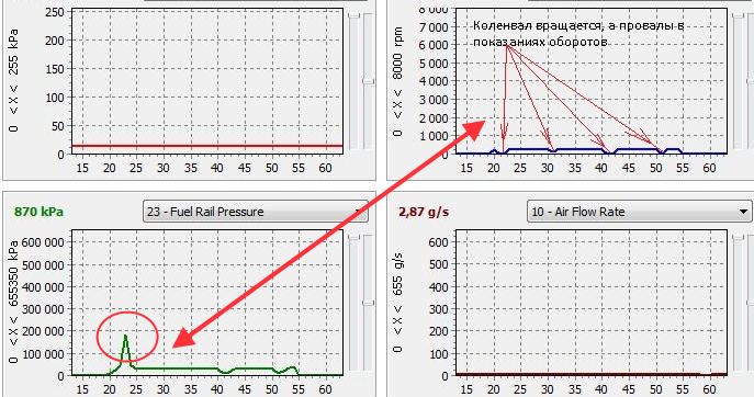

4. Показания во времени (непонятно все-таки почему периодически обороты падают по показаниям (о чем уже писал выше), при этом коленвал же крутится и стартер крутит):

Дата 30.03.2014 - 22:47
Если уж дошли до анализа показаний, давайте теорию оставим на домашнее задание.
В том виде, который представлен - это не совсем информативно. Более того, если верить графику давления топлива в рампе, то у меня есть сомнения в соблюдении условий запуска
