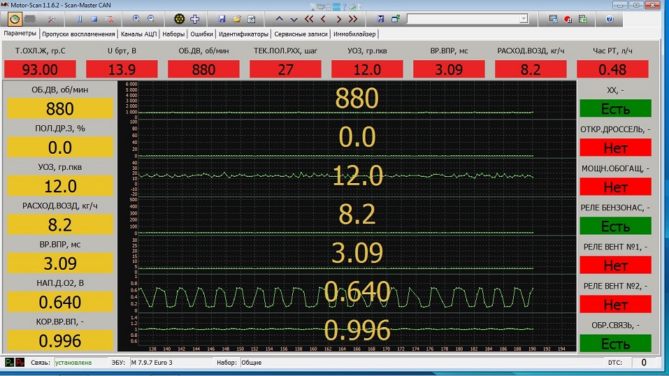

Паша, на днях была такая же, с той же прошивой, с теми же симптомами.Выздоровела после мытья узла дросселя, и регулировки перетечки в нем. 3 дня полет нормальный smile.gif .
Дата 30.03.2014 - 14:50
Не, Николай, видать разные у них проблемы.
У моей после мытья дросселя и РХХ, подложение его еще меньше стало. Отрегулировал закрытие заслонки, тоько чтоб не закусывало. Вот с подменным ДМРВ, расход топлива не всегда такой, обычно кажет 0,71-0,75:
Дата 30.03.2014 - 15:42
Паш ... Тогда универсальный способ ... Привязать ДМРВ + ДК + РХХ+Разряжение во впуске ( Т.Е. степень сгорания смеси...)
Дата 30.03.2014 - 16:14
А АЦП дросселя сейчас сколько? Мож прибавить до 0.6 попробовать?
Дата 30.03.2014 - 20:29
Заслонку приоткрыть? Я наоборот закрыть плотней старался.
Теперь машину увижу не раньше чем через месяц.
1. Вопрос к Юре: почему спрашивал про амплитуду ДР?
2. Витя, а степень сгорания, это как?

Цитата (coon @ 29.03.2014 - 11:19)
Самое интересное в этой истории то, что при пережатии малого шланга вентиляции картера, положение РХХ, практически, приходит к норме. И даже при снятом шланге (с не заткнутым отв.) РХХ расположен на 35 - 39 шагах. Как только одеваешь шланг обратно, убегает опять на 2х шагов.
А как насчёт сосотояния трубки, на крышке клапанов, для отсоса картерных газов на ХХ и маслоотбойная сетка, раз было тока на 10-ке, забито было практически полностью грязью.
Дата 30.03.2014 - 21:39
Цитата (coon @ 30.03.2014 - 04:25)
то чуть меньше чем обычно. Примерно на четверть. Что означает?
Нижние пики - относительная компрессия.
Если амплитуда верхних и нижних реально снизилась относительно нуля, значит поршенвой кто-то мешает "раскачивать" вакуум во впускном ... ИМХО, лишний воздух kto.gif .
Дата 30.03.2014 - 23:19
Формула выведена во время работы в Москве в 2000-м -2001-м . При настройке карбюраторов и старых Микасов ориентир на
1. Минимальное СН , Т.Е. более полное сгорание смеси - это и экономия и хорошая динамика
2. Максимальное разряжение в коллекторе (при неизменных оборотах )говорит о том , что поршень получает максимальный "пинок" , Т.Е. ускорение в режиме "рабочего хода" максимальное , что опять-таки говорит о наилучшем использовании топлива... Может использоватся при настройке инжекторных моторов без лямбды ... к примеру старых ланосов!
3.Минимальное изменение оборотов при изменение нагрузки.

сброс с инициализацией надеюсь делать не забываете?
Дата 31.03.2014 - 07:17
Ртом дуется.
В клапанной крышке еще не попадалось, а в дросселе часто закоксованные попадаются.
Как то не задумывался об этом. Из амплитуды, смотрю только чтоб низ ровно был относительно друг друга.
Теперь понятно. Сначала думал речь о осциллограмме датчика разряжения. Оказывается вакумметр нужен.
А если форсунки без снятия помыть. Какая вероятность раскоксовавания колец? Жаль поздно додумался. Стенд для форсунок еще не готов, но бачки сделаны.
Дата 31.03.2014 - 07:50
Может отпустить колечки, но я обычно просто выкручиваю свечи и по 5 ... 10 кубиков винса в каждый котел . Ночь постоит и кокс вымывается
Это сообщение отредактировал MEGABYTE - 31.03.2014 - 07:51
Дата 31.03.2014 - 10:17
Так не можно,там должен быть зазор, и часто с завода он толком не отрегулирован.
