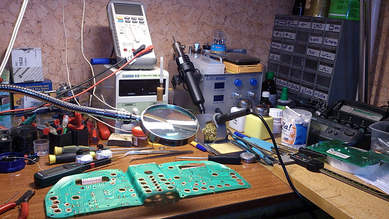

Итак, собственно проблемы две. Они возникают как совместно, так и по раздельности. 1. "Ложаться" стрелки указателей уровня топлива, затем, через несколько дней/месяцев,- температуры. Причем, именно в таком порядке. 2. При минусовых температурах воздуха, после пуска двигателя "лежат" вообще все стрелки, пока салон, а значит и приборная панель не прогреется. У меня всё произошло именно в той последовательности, как описал. Тему поднимал уже на упомянутом выше сайте и на Адакте, но пока безрезультатно. Может кто из автоэлектриков подскажет... Что предпринимал. Прозвонил проводку, когда перестали показывать указатели уровня топлива и температуры. Определился, что датчики живые, сигнал от них на разъём приборки поступает. Потом довольно долго ездил так, некогда было заняться. Топливо считал по пробегу, температуру показывал смартфон, соединенный посредством блютуза с ЭБУ через ELM. Тем временем появилась вторая проблема, с отказом спидометра и тахометра - до прогрева салона. Периодически частично пропадала подсветка отдельных областей приборной панели, затем появлялась вновь, но как-то спонтанно, закономерностей не обнаружил. Теперь разобрал щиток. Что-то не пойму, как сразу несколько фото прицеплять. Придется по одной. 1. Это снятая внешняя гибкая плата, в которую лампы подсветки и контрольные монтируются. Это сообщение отредактировал Технарь - 2.04.2014 - 15:53 Присоединённое изображение (нажмите для увеличения) ![]() |

Маленькие белые прямоугольники, которые оказываются при этом под приборами - это красные светодиоды подсветки стрелок приборов. Они включены последовательно. Кстати, тоже периодически тухли. При подключении на столе - горят стабильно. Две контактные площадки под винты слева от нижнего квадратного проема - это ILL+ (вверху) и ILL- (внизу). При подаче питания на них должны загораться все 6 светодиодов на плате - 4 под приборами и два покрупнее справа внизу - подсветка дисплея, который при разборке панели остается на внешнем циферблате. Вокруг светодиодов видны черные контактные площадки дисплея. Справа вверху электролит 470 х 25v. Без выпайки показывает APPA109 - 485 мкф, SmartSMD - 439 мкф. Истина, вероятно посередине. Может электролит при низкой температуре так плыть, что вся приборка лежит? Он же в питании стоит, вроде? Сунул плату в морозильник. "-22" гр.С. 416 мкф по SmartSMD. Вроде, нормально. Присоединённое изображение (нажмите для увеличения) ![]() |

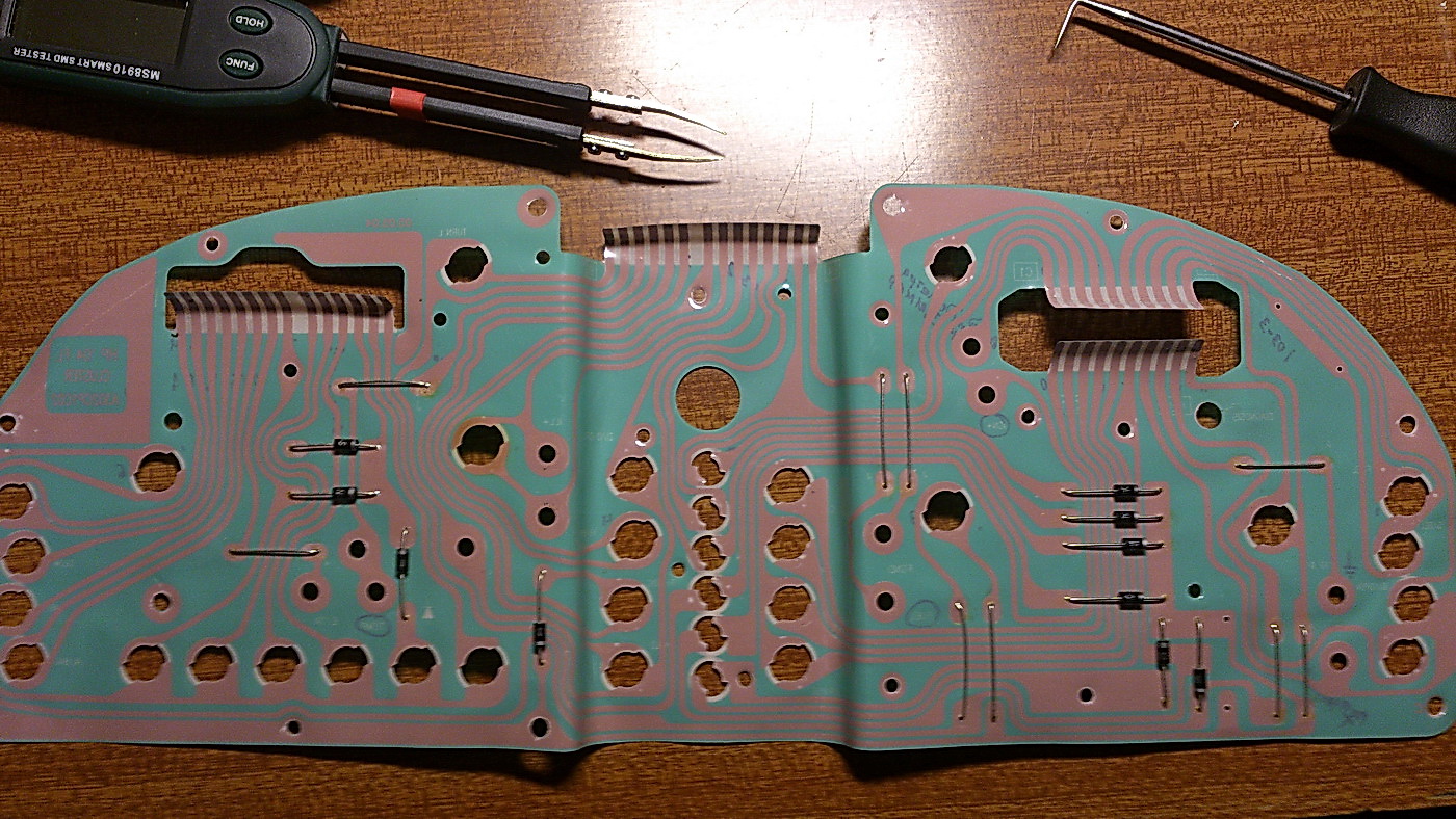

Все, хоть в малой степени подозрительные пайки перепаял. Все детали, поддающиеся проверке в схеме - проверил. Те, что невозможно проверить в схеме, например кондёры в RC цепочках,- выпаял, проверил, впаял обратно. Варикапы звонятся, как диоды нормально, емкость их измерить нечем, но, вроде где-то читал, что варикапы не уплывают. Если уж пробит, то насмерть. Так? Все "дороги" от контактных площадок указателя температуры ведут напрямую в проц. "Дорога" от точки подсоединения датчика температуры ведет туда же. Без всяких промежуточных элементов. Либо процессор виноват, либо сам указатель. У кого какие мысли есть? Присоединённое изображение (нажмите для увеличения) ![]() |

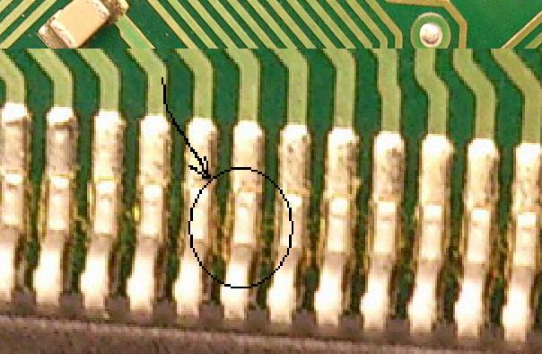

Температурные глюки - это микротрещины в пайке и в переходах между сторонами/слоями печатной платы. Лечится прогревом всей платы строительным феном, либо в электродуховке до 190-200 градусов, но тут сноровка желательна. Если есть воздушная паяльная станция, то можно ею все точки прогреть, без риска перегрева и отваливания элементов. |

190-200 Поцельсию бывает недостаточным , что-бы "загладить" старые непропаи ... а повышение температуры до 240 может ... убить щиток! Один из вариантов , ещё раз просмотреть ноги микросы на предмет возможных близких перемычек между ногами,котрые при увлажнении могут давать " глюки", часть предидущего снимка ... P.S. Просто иголочкой пройтись... Это сообщение отредактировал MEGABYTE - 3.04.2014 - 11:36 Присоединённое изображение (нажмите для увеличения) ![]() |
