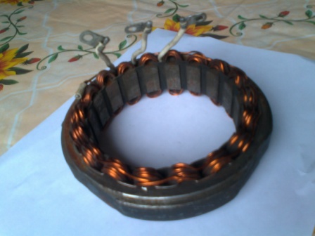

Попали в руки несколько новых статорных обмоток без "опозновательных знаков" Как можно определить напряжение и ток данных обмоток? |

По фото или размерам у кого есть базы легче будет опознать. |

На авто москвиче статор 50А или 52А использовались. |

Параметры статора генератора - это скорее обмоточные данные (шаг по пазам, кол-во витков и т.п) и размер магнитопровода. Возможно Вы путаете их с общими характеристиками генератора, которые вдобавок зависят еще и от условий работы последнего. Этот статор при 14 Вольтах (и еще ряде условий) способен держать в работе среднюю нагрузку до 50 Ампер (кратковременную разумеется больше). Не понимаю, какой нужен еще алгоритм.... |

Конкретно в 24х вольтовом генераторе сделанном на базе Г-250 применен все тот же 12 В ротор. За его напряжение до 24 В отвечает реле-регулятор (как и абсолютно во всех автомобильных синхронных генераторах). Обмоточные же данные 24 В статора уже не помню (перематывал только 12 В), обязательно должно быть отличие по количеству витков и толщине провода. Логика проста - чем больше витков тем выше напряжение (а точнее выход на номинальное напряжение при заданных оборотах ДВС/шкивы/ротор генератора с определенной нагрузкой). Как-то так... А вообще, из моей практики, очень много мне попадалось вот таких статоров, как у Вас, с межвитковым замыканием. Так что если хотите их куда нибудь применить, то их нужно проверить (стенд или автомобиль). Предпосылкой к витковому считаю плохо пропитанные вибрирующие/болтающиеся катушки (само исполнение обмотки) под прошлым лозунгом - "Пятилетку в четыре года"(Ура!!!), ибо все намотанное под таким лозунгом долго "не ходило". |
