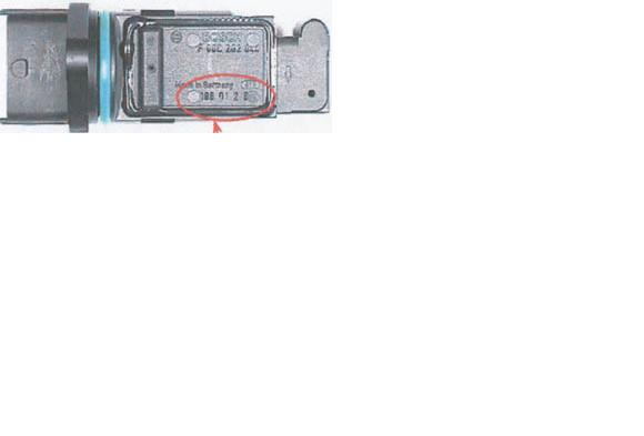

А что происходит, когда стареет ДМРВ? Понимаю, что сьезжают характеристики, но за счёт чего? (имею в виду ВАЗ). Там на измерительном элементе снаружи есть сопротивление - может при его помощи можно как то подогнать характеристику старого ДМРВ?
Ты, наверное, имел ввиду СО потенциометр? Да, он служит в некотором смысле для этой цели (прямое назначение заложено в названии), но в очень узком диапазоне, его возможностей маловато...
Я имел в виду Где в ДМРВ сопротивление (по тексту автора)

Вы разве никогда не вынимали чувствительный элемент из ДМРВ? Вот рисунок самого чувствительного элемента, если заглянуть на него с обратной стороны (к сожелению нет такого фото), то там видно припаянный маленький красный резистор, вот про него то я и спрашивал. Он есть и на 004 и на 037.
(то, что обведено красным - это не я обводил, просто такое фото, отношения к теме не имеет)
Это сообщение отредактировал АВС - 26.01.2006 - 21:20

Не, я так понимаю, что ты про обыкновенный постоянный резистр говоришь... и чего? предлагаешь менять подбором? Вот это точно перебор с геморроем на все жо... blink.gif
Это датчик температуры воздуха, к ДМРВ не имеет никакого отношения, просто живет там.
