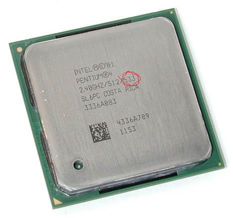

Может проц и не подойти. Если частота шины 800мгц. Кстати этот проц можно неплохо разогнать.
Дата 5.04.2014 - 22:00
Смотрим отмеченное красным (пример). Этот подойдёт.

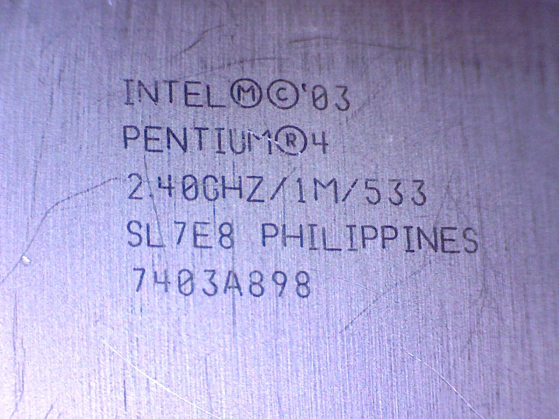

Камушек вот такой в наличии. Теперь нужно выяснить поддерживает ли штатно материнка P4PE частоту 533МГц на шине FSB. Эффективной является 400МГц, на которой сейчас работает. Если нет, то разгон ...

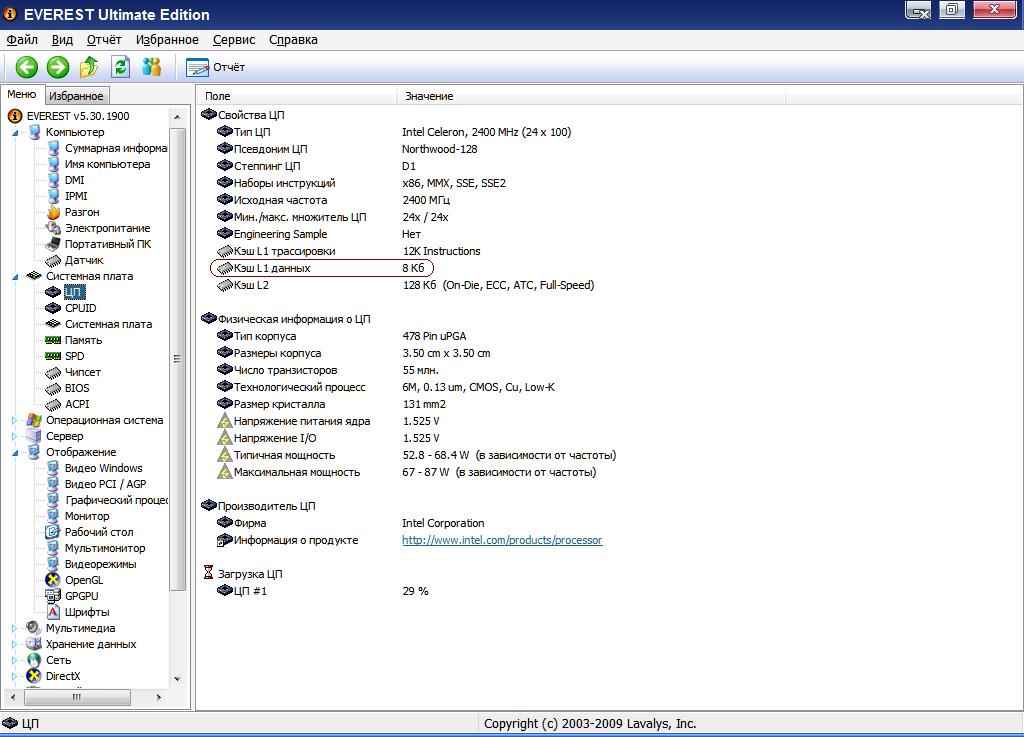

Everest говорит что у стоЯщего в данный момент Celeron`a L1 кэш равен 8кб. kto.gif

533 МГц поддерживает: http://support.asus.com/cpusupport/list.as...s=&hashedid=n/a
Про кеш: у ядра Prescott заявлено 16кб L1 kto.gif .
UPD: А! Увидал картинку smile.gif. У Нортвуда да, 8 кб.
UPD2: Замена Northwood на Prescott с FSB 533 таки добавит бодрости системе. Тем более, меняется подрезанный целерон на полноценный пентиум.
