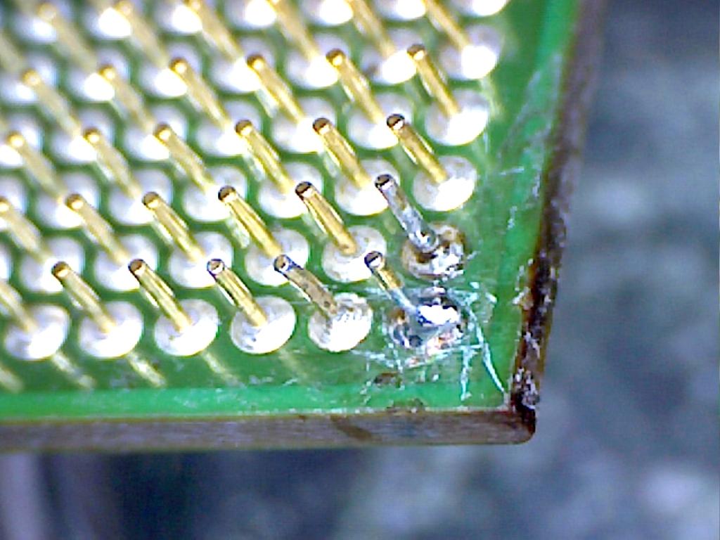

Дождался наконец субботы.
При установке пня в сокет ... в гараже появился незваный господин Обломидзе, т.е. процессор не утапливался. Глянул со стороны ножек, а там на одном из углов три ножки замяты, самая угловая вообще лежит. Вот она-то при выпрямлении и обломилась. Вот и поменял. smile445.gif

Дата 17.04.2014 - 14:48
За час мучений штырек ровно в гнездо так и не удалось припаять, а через час глаза сказали "хватит". Зато сломал один зуб в рамке которая прижимает кулер (его радиатор) к процессору, в итоге имею тот же Celeron, но уже в инвалидном варианте. Эх, чуял что добром не кончится эта затея ... gruzin.gif

Ха! Все-таки я сделал его, в смысле запаял.
Но комп не запустился, динамик на мамке заливался трелью.
Снял радиатор, а на нем отслоилась фольга, очевидно от перегрева. Либо проц уже мертвый был, либо я его добил во время пайки. Вернул все назад.

Дата 17.04.2014 - 17:13
Держатель ножки процессора сделал из мамки взятой из разъема 81-пин. Позже нашел микроскопический крокодил, им оказалось еще удобнее.
Для сравнения рядом лежит игла от одноразового шприца.
