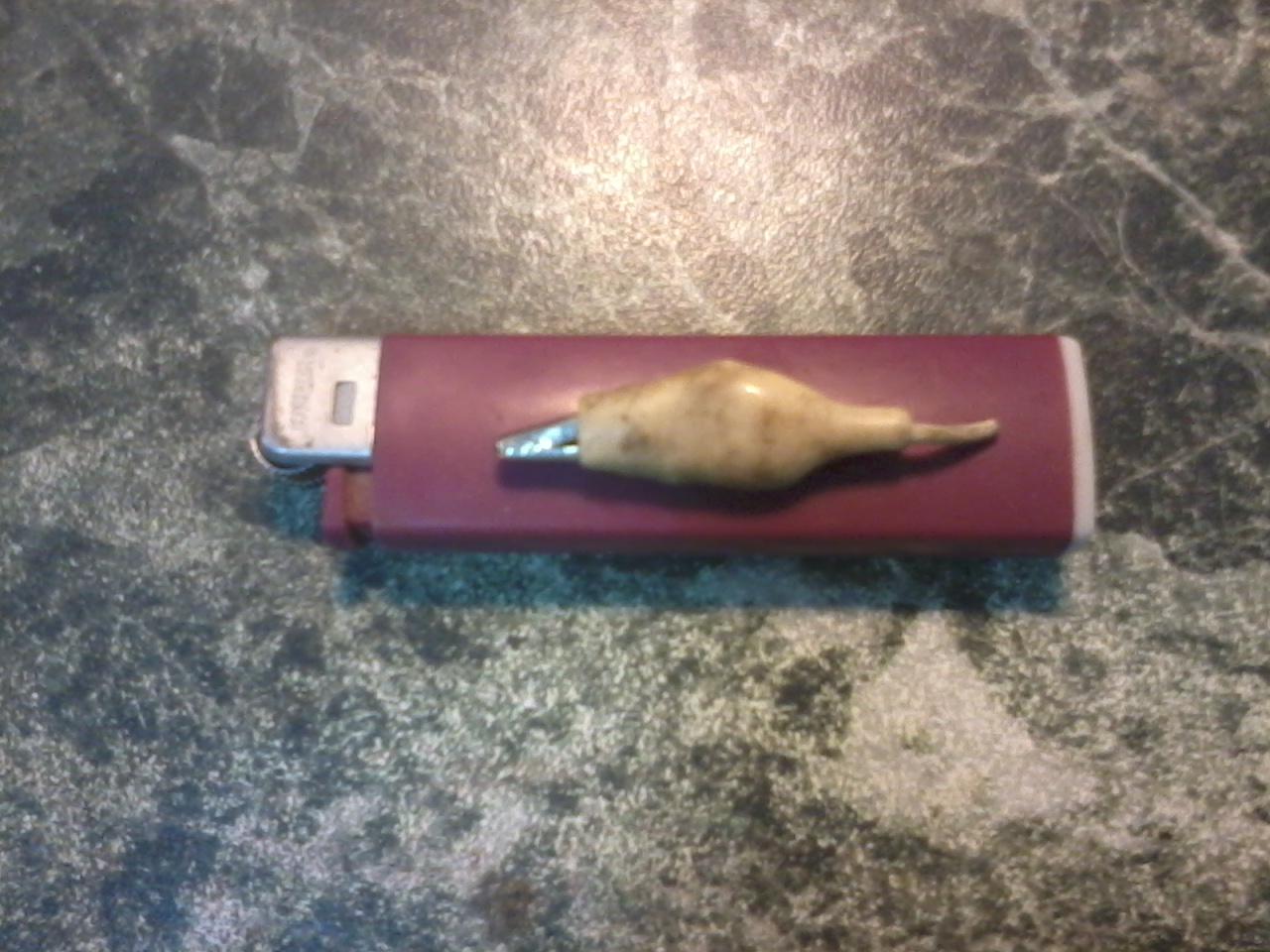

Цитата (Андрей @ 17.04.2014 - 19:33)
А вот по поводу микроскопических крокодилов....
Сегодня пролез все свои закоулочки - вот все самое такое маленькое зубастое на фото. Но думаю что и тем что в середине вряд ли можно подобную "ногу" держать/припаивать, слишком губы широкие. Если есть меньше размером, то все ж интересно где они живут применяются? Если не секрет конечно.
Дата 18.04.2014 - 21:42
очень деликатное удобно паять с такой недорогой штукой.
Дата 19.04.2014 - 11:53
Вот таким пользовался, происхождение неизвестно. А в Хопре переростки. gruzin.gif
