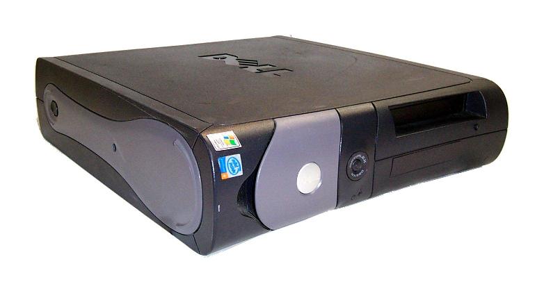

Андрей Сергеевич, эт я опять diatel.gif ! Вообщем, был у меня случай один, и он один в один с Вашими болезненными симптомами что выше изложены. Но этот случай он для меня случай, а вот для компьютеров фирмы Deii (вот таких лежачих, что на фото) эти симптомы совсем не случай, а нормальная закономерность. Дело в том что в этих компах для проветривания процессора применяются такие кулеры что их лучше маленькими турбинами называть. И вот такая "турбина" закрепленная на верху "проца" постепенно вибрацией, в работе, расшатывает что-то на материнке (или сокет или что-то рядом). Результат - в одно прекрасное время происходит неконтакт/срыв системы и одновременно с этим срабатывает этот самый кулер/турбина до максимальных оборотов. Писки с материнки были тоже, но уже не помню какие точно. Виной всему пропадание контакта процессор/"мама". Лечится такой компьютер подкладыванием на кулер/турбину пары тонких брошюр до величины захлопывания/прижимания верхней крышкой компа кулера (а значит и радиатора с процем) к материнке. И этим методом еще можно некоторое время пользоваться.... далее только новая "мама" с доброй пайкой. Но в Вашем случае "мама" впорядке... вот думаю если симптомы похожи мож все таки неконтакт где по процу есть (распиновочка там какая 199.gif ).
Так... информация к размышлению.

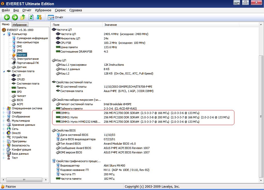

Цитата (leksbyt @ 26.04.2014 - 07:29)
А по Эвересту посмотреть какой проц подходит для увеличения быстродействия Вашего компьютера,по моему там такое есть.
Не нашел.
Пока не могу остановить комп, работа не позволяет. Вот, успел содрать скрин с Эвереста со вкладки "Разгон", здесь видны модули памяти. Оказывается она у меня еще и разномастная. Для пробы четвертого пня оставить вторую из списка?
Дата 26.04.2014 - 10:53
Да вторую.
