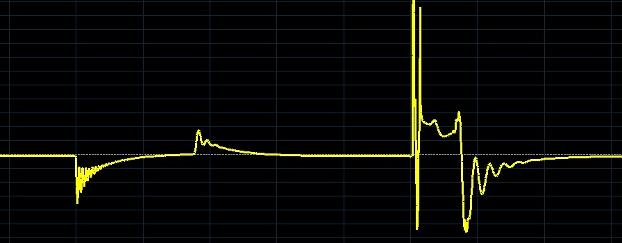

Осцилка снята с Део Нексия трамблёрная. Центральный провод.
Первый раз такую вторичку вижу. Даже не знаю что предположить.
Авто уехало двигатель капиталить, но потом-то приедет.
Дата 5.04.2014 - 22:41
Мнение слесарюги-агрегатчика: будто в самой катушке какой-то разряд/пробой имеется. stena.gif
Дата 5.04.2014 - 22:46
Тогда "время горения" крайне короткое было бы, а напряжения пробоя высокое. С катушкой пробитой сегодня была нюшка. Хотя ХЗ. И не межвитковое. Затухающие красивые.
Дата 5.04.2014 - 22:55
Масса коммутатора или сам коммутатор ?
Дата 5.04.2014 - 22:59

Возможно! Хозяин на днях его сам менял. Видимо термопасты не пожалел )))
Дата 5.04.2014 - 23:58
Мне просто интересно (для опыта)... ведь коммутатор или масса коммутатора должно отразится на времени накопления. Есть какие нибудь изменения по времени накопления от нормальных осцилок?

Дата 6.04.2014 - 06:23
А тут времени накопления вообще не видно. Может не обычное какое зажигание? Например, тиристорное.

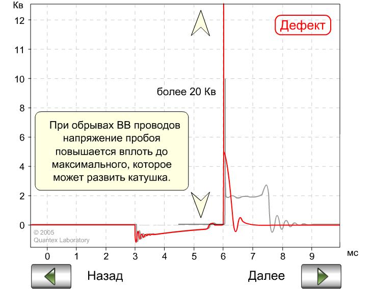

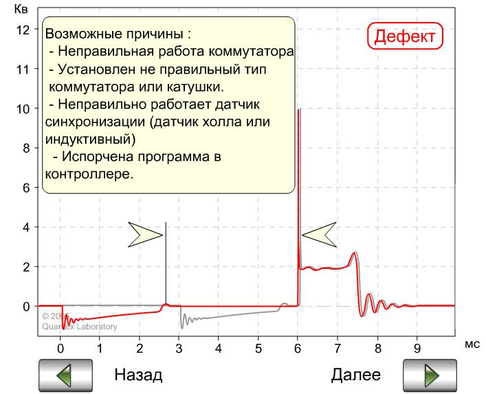

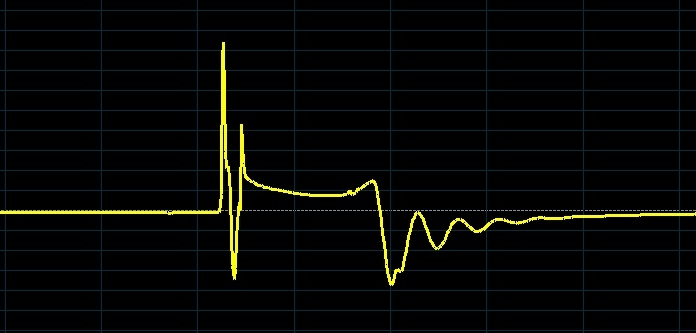

С зоной В. Повторюсь, это вторичка. Цена деления по горизонтали на первом рисунке 1 мс, на втором 2 мс.
Garanat это однозначно не обрыв ВВ провода.
Дата 6.04.2014 - 09:46
Выходит что плохая "масса" на управлении по первичке дала по всей осциллограмее дополнительные колебания (в смысле работы катушки)? smile269.gif
Дата 6.04.2014 - 10:11
Зазоры на свечах какие? Похоже искра туго разгорается и быстро схлопывается , но добротность катухи по осцилу в норме...

Дата 6.04.2014 - 11:09
Цитата (MEGABYTE @ 6.04.2014 - 10:11)
...Похоже искра туго разгорается и быстро схлопывается...
Интересная формулировка ))) Авто масло вёдрами жрёт. Посмотрю, что будет после капиталки.
