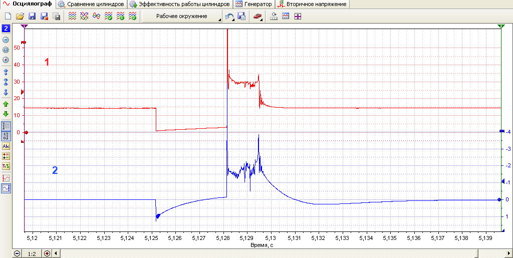

Дата 8.04.2014 - 19:24
Цитата (driver35 @ 7.04.2014 - 19:55)
сколь не снимал всегда хрень такую рисует.
Вот сегодня случайно заехал (первичка и вторичка)

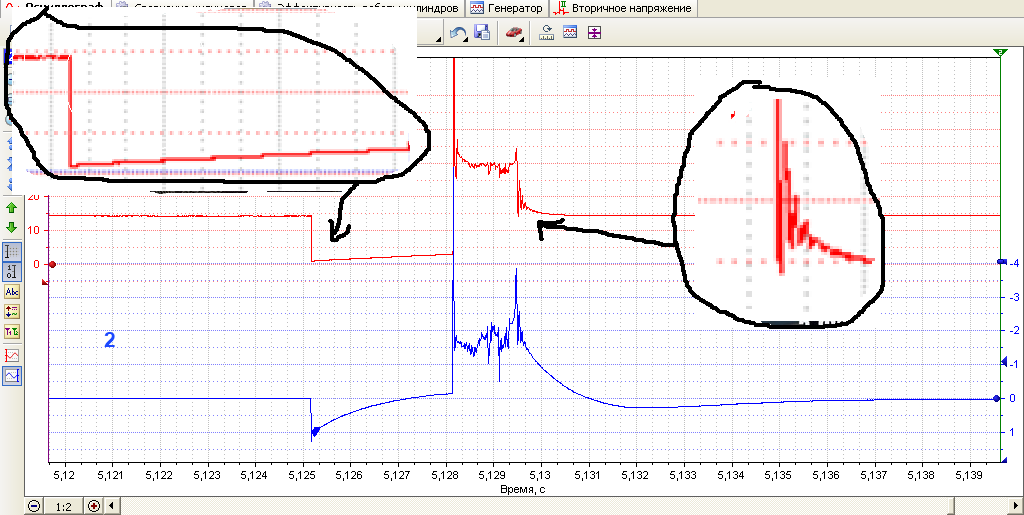

Дата 9.04.2014 - 10:56
Если Юра ( Субмеханик) не против , я процитирую ... Слева , открытие ключа , напряжение между нулём и напругой на управлении .. Это ВАЖНО!... не более пол вольта , далее " лесенка" - поддержка тока " накачки" 8 -10 ампер . Правая сторона : Затухающие колебания не менее 3 ...
Дата 9.04.2014 - 23:10
Цитата (MEGABYTE @ 9.04.2014 - 10:56)
.. Это ВАЖНО!...
Ну, Витя, как всегда! Не мог просто обвести кружочком! Надо ещё и с увеличением же сделать! А ты теперь не спи, ворочайся, и думай, в каком паинте он это сотворил!!!!
