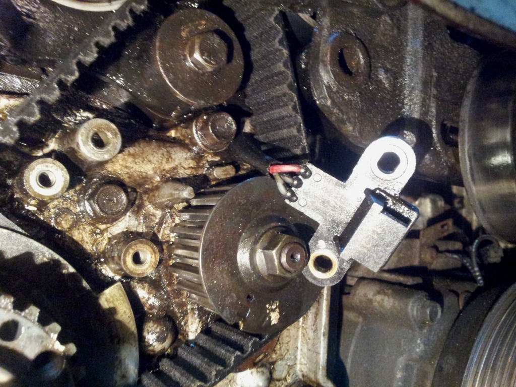

Hyundai Santa-Fe 2001 года, америкос, дв. G4JS 2.4L, бензин.
Чтобы заменить ДПКВ нужно снять ремни навесного оборудования, крышку/кожух ремня ГРМ, блок ролика-натяжителя ремня ГУ, ... насос гидроусилителя blink.gif , ну и собственно ... ремень ГРМ smile390.gif

А однажды на такой машинке был вообще неприятный казус:
Поменяли датчик. Хозяин на нём сэкономил - купил китайский. Через день притащили на буксире. Как оказалось - лопнуло ухо крепления датчика, корпус его попал под пластину задатчика - ну и обрыв ремня со всеми вытекающими

Тут х.з. чей стоит - маркировки нет, а трабл интересный: берусь пальцами за корпус снятого датчика или легонько постукиваю - на выходе импульс blink.gif .
