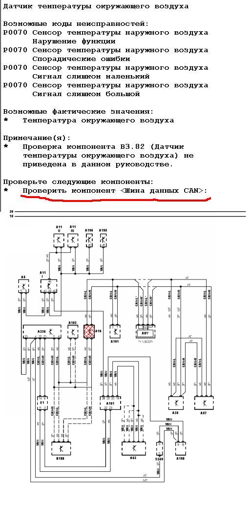

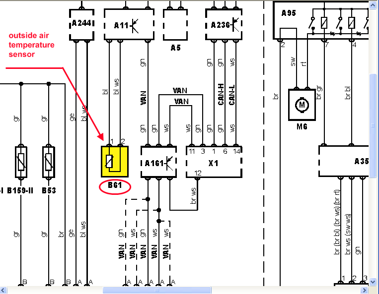

(12) - Не присутствует P0070 - Датчик окружающего воздуха Неисправность (71) - Присутствует P0400 - Неправильный сигнал обратной связи клапана рециркуляции ОГ (F8) - Не присутствует В движении отключается клапан ОГ клиент говорит что в этот момент даже в движении выключаешь и включаешь зажигание ОГ работает и так постоянно.Авто уже было у многих мастеров все разводят руками.Я сам дизеля терпеть не могу но как говорится нет плохих машин.Датчик температуры на улице я так понимаю нужен для свечей накала но на схеме в автодате я его не нашел.Датчик до меня проверяли говорят рабочий но хотелось бы узнать его эталонные данные что бы самому проверить.Вопрос;куда капать?Вот данные со всего авто Присоединённый файл ( Кол-во скачиваний: 12 )

Юшки по ошибкам обычно КАН Т.Е. один из блоков выпадает из сети ... Возможно оттуда и ноги растут |
