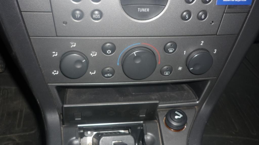

Всем доброго времени суток.Так авто приехало сегодня,проверил датчик под бампером напряжение 2.51в при нагреве падает.Датчик работает.Вопрос в другом в автодате 2 схемы на ручной и авто отопитель при проверке опкомом наличие блоков климата нет,в автодате этот датчик присутствует в авто климме.Что за фигня?Вот фото консоли

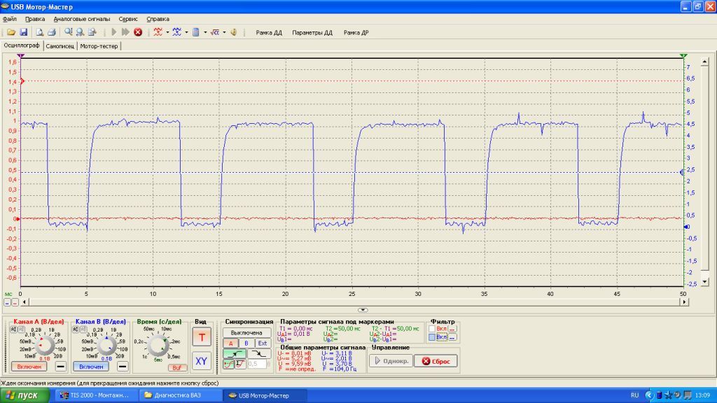

Дата 10.04.2014 - 12:30
Как проверить клапан ОГ +и- есть вот осцилки с клапана.4контакт

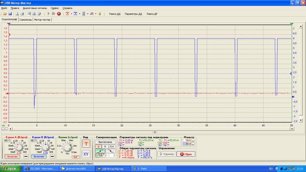

1контакт
Дата 10.04.2014 - 13:40
Это обыкновенный ручной.Без приблуд и мозгов.
Они, вроде, все с мозгами. Только вот, с ручным управлением, в схеме датчика температуры воздуха не нашел. Может колхозил кто?

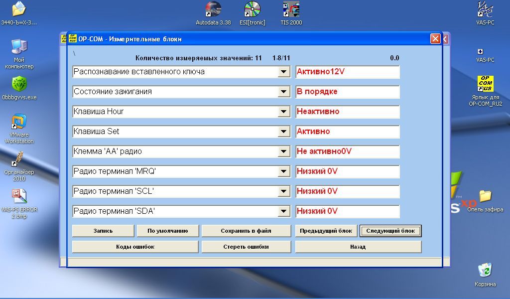

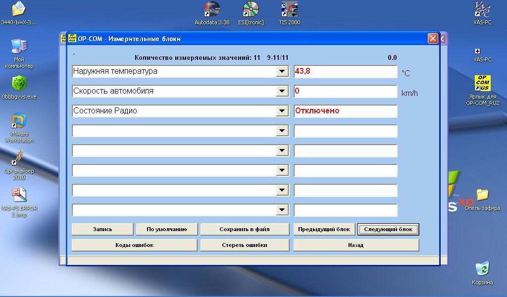

Дата 10.04.2014 - 14:30
Открыл дисплей через опком и в блоках измеряемых величин увидел все что он должен показывать на экране а он отображает только информацию по СД.
Дата 10.04.2014 - 14:32
СД выключил
Датчик погрел феном
Дата 10.04.2014 - 14:34
Нажал на клавишу SET
